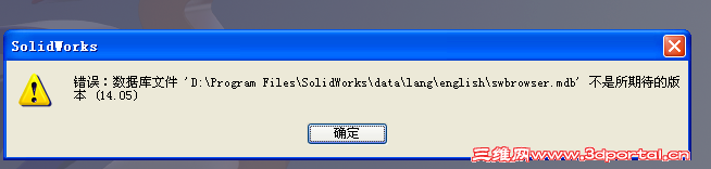

本人因一时好奇,将SW从2008升级到2010,升级后,出现了一些问题,用的不是蛮爽。( H6 \4 k& J  Q5 K) R0 Y$ z
问题有:
" K0 s! s4 {: C2 U9 j5 L1.2010版的软件,打开2008版的装配体文件时,所有的零部件全部都升级了,再想变回去,为时晚矣!!!

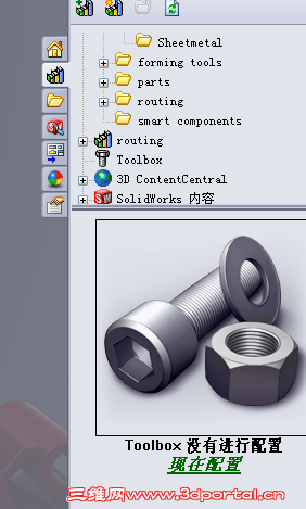

4 R7 g$ Z% D& C# s+ f2.在使用插件 Toolbox 时,出现如下图所示的警告提示,用不了了。
) [& h" p4 O2 i) a  b还有其他些问题,在使用中有的解决了,有的还没解决,还有的在遇到中……
* A9 M* ]  m) {; U: f# o. B/ G# ?对于第二个问题,请高手帮忙看看,支支招!!& M9 ~8 G0 E: C
谢谢!!!

发表于 2010-7-29 20:36:44 | 显示全部楼层 来自: 中国安徽淮南
第一个问题:打开原来的装配体时,关闭时不要保存;或者把全部的老版本文件,复制到其它的一个文件夹中再打开;
* Q  D) \2 u. |' g! }0 R第二个问题,需要你配置,点那个“现在配置”,按照提示的步骤选择一下。
