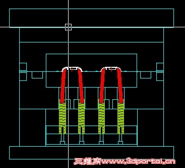

现在用的是S136热处理过的,cor用的是738热处理 斜顶座是45C热处理
* ?4 q2 u" W' x8 |- Z5 J我们的斜顶一般都是这样做,10条以下的都没什么问题,就是这种20条左右或以上的就老是会烧掉

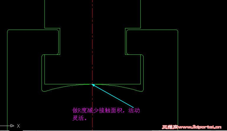

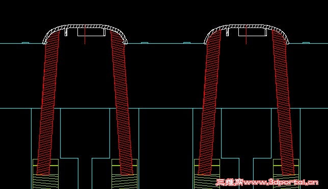

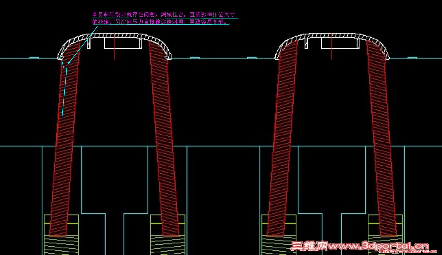

还有顶针要加中托司,保证顶出平衡。多大的模具?注射机允许情况下,考虑采用2顶棍顶出顶针板。另斜顶T型槽链接设计特关键。提供参考图:

关于材料问题,斜顶一般采用NAK80,表面氮化处理。模仁材料一般是S136,HRC48±1°。2 u, g$ i  ?# J' l, l' G- j. @
滑座材质一般是S136, HRC52±1°

" P5 N' f& A& n) \- }5 ?0 f烧掉的位置在斜顶和后模仁磨擦的地方。 FCI3540的模架,有做中托司。
7 K" r6 r' ]. z" W2 o做挂台位置好像不大够,我们有做一段直面。
& f1 W( Q! _3 ~7 G5 C+ Q9 G6楼T槽可以改进。看得出版主模具功力混厚!~ :good :good
4 E. s  G, a1 t' |facefly 发表于 2010-7-30 17:56 http://www.3dportal.cn/discuz/images/common/back.gif
) H; |% c4 U) r" Z斜顶和后模仁两者相应硬度是多少?斜顶采用氮化处理,1增加表面的硬度(70°左右),2,增加表面的光滑度。
/ N0 }( x7 w0 X- x* m& A这里提醒楼主要注意模具温度?冷却均匀排部很关键的。% h% f8 E) Z$ H. h8 B2 U
直段的效果没有挂台稳定。

模仁45°斜顶43°,没氮化处理,谢谢赐教了!~
: A7 T( v4 n' D9 F+ f还有,这样的模具做耐磨块作用大吗,之前有考虑要做,但太多个了,最多的一付有28个斜顶,感觉位置也不是很多,
. k0 H! k( P8 G* h+ N而且成本也会高一点...

因为产品的壁厚,保压时间长,所以模温较高,双边间隙加0.05mm,重开油槽,原来的油槽有些弊端。4 x* o( [0 l& R# ?5 G% g7 p) T
缩短顶出行程,目前就先在原来基础上改了这些地方.
0 ^" q+ I- R5 F1 h  R3 {"开亮"版本的建议我们会在后续的模具中尝试,谢谢9 [- @( Q4 ~; l% x9 t3 ?9 o
后续我也会把自己总结的经验与大家分享.
