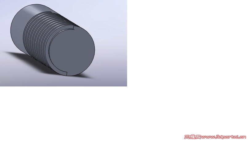

我用扫描切割画的螺纹,怎么看总觉得很别扭,到底是哪里出问题了,我的截面是个正方形,这个是必须的。

做长点,再切还是一样额,我在想,为什么会出现个半圆的,看着好别扭的~~,圆直径50,螺距8,齿厚4,长度138,你们做出来是什么样子的啊,齿是正方形的

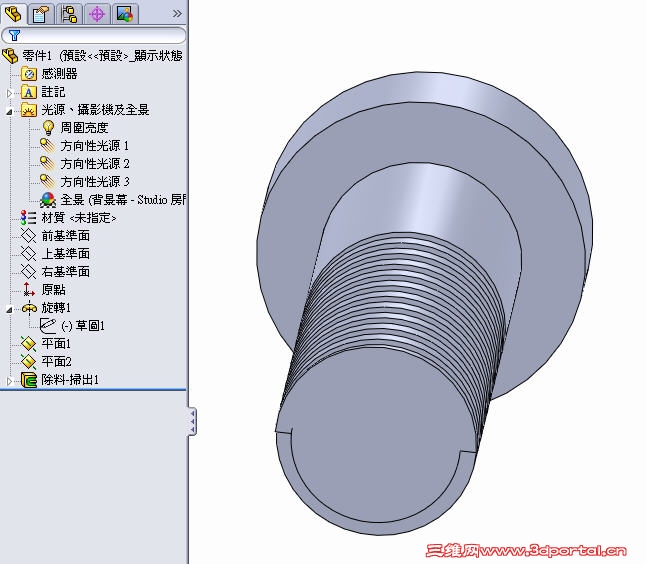

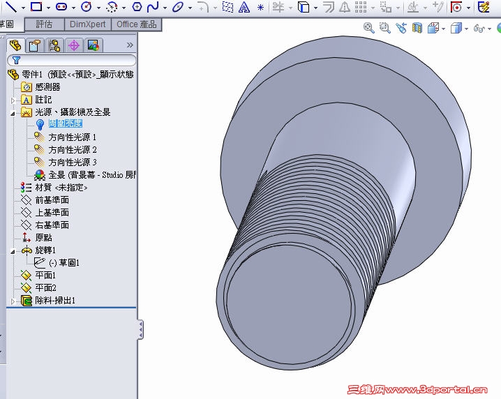

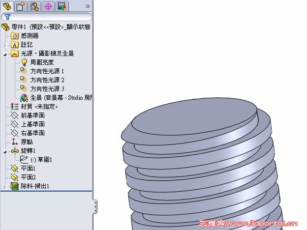

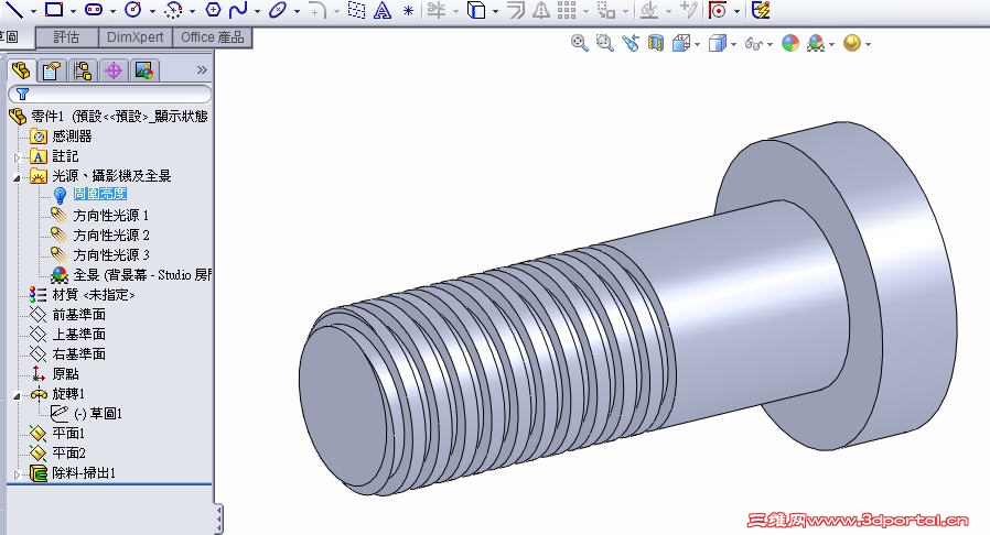

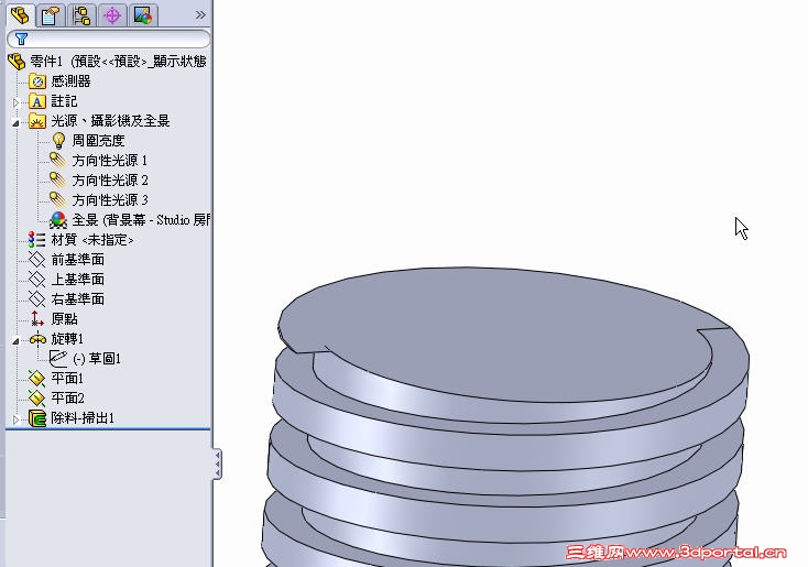

方形掃出切除的開頭這樣產生半圓是正常如圖,如果要好看圓柱先倒角4mm.9 ]" N0 m2 W) R1 E, N

发表于 2010-7-30 08:53:35 | 显示全部楼层 来自: 中国四川甘孜藏族自治州
楼上操作真实好呀  呵呵
发表于 2010-7-30 09:30:47 | 显示全部楼层 来自: 中国浙江杭州
是的,加个倒角就行了
发表于 2010-8-4 10:44:07 | 显示全部楼层 来自: 中国江苏苏州
学习了,谢谢10楼的分享
