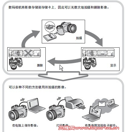

[讨论] 使用说明书上的指导用户使用的图是怎么画出来的
发表于 2010-7-29 20:20:27 | 显示全部楼层 |阅读模式 来自: 中国天津
难道也是常规建模吗。他上面还有很多比如螺丝刀的使用,旋向等等的示意
9 R1 R, B( l# H, p( c8 F. R( X 虽然建模也能做到
7 p& A) R" @1 _" h+ [4 \& L 但是应该有专业的软件吧
 楼主| 发表于 2010-7-29 20:26:27 | 显示全部楼层 来自: 中国天津
7 k! j: v. e  e) Q; \0 d比如说这个类似的2 K4 ~" V6 D# j' K9 V
用法
8 B8 k/ {) |& s9 F其他的美找到合适的图片
发表于 2010-7-29 20:53:38 | 显示全部楼层 来自: 中国浙江金华
呵呵 应该是ps图吧
发表于 2010-7-29 23:25:17 | 显示全部楼层 来自: 中国安徽淮南
这个肯定是相片啊。
: ^1 a& e2 V2 G: `& F* v: }楼主看来是钻进牛角尖里了。
发表于 2010-7-30 06:19:27 | 显示全部楼层 来自: 中国天津
3dsmax也是建模软件,楼主不知道吗
发表于 2010-7-30 07:56:36 | 显示全部楼层 来自: 中国吉林吉林市
有专门画插图的啊
发表于 2010-8-21 15:02:45 | 显示全部楼层 来自: 中国江苏苏州
用Isodraw试试,专门做技术插图的。
: U' e& I' k( p# W' k3 p论坛里有。
发表于 2010-8-21 15:46:41 | 显示全部楼层 来自: 中国浙江台州
photoshop就都能搞定了
发表于 2010-8-21 18:12:23 | 显示全部楼层 来自: 中国广东深圳
3DVIA Composer
, l6 \5 i# m2 Z8 Q' d直接利用SW或ProE等完成的建模和装配出高分辨的设计说明等,并可动画。
