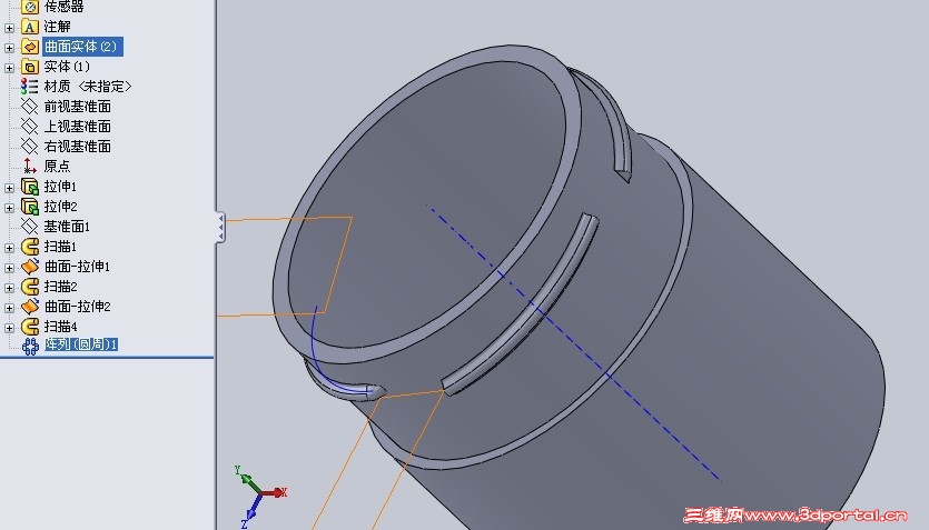

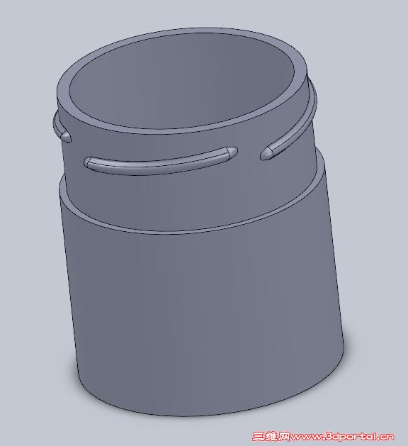

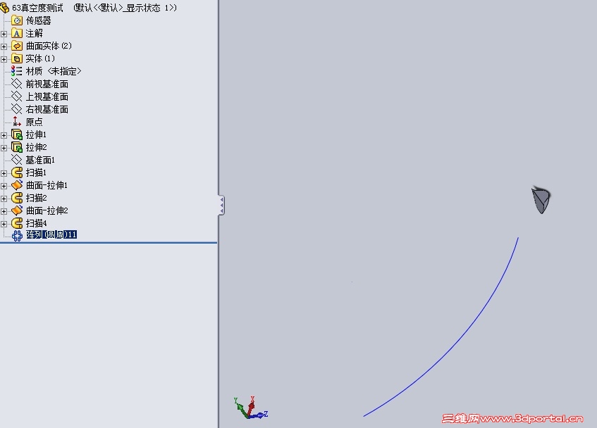

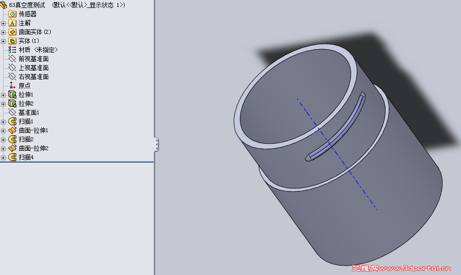

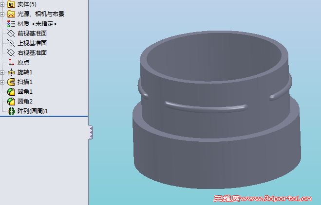

图上外侧的单螺纹,以中心阵列4个,阵列后变没了,2008,2009,2010版都试过,效果相同,如果只阵列三个特征中的两个,则不会出错!
3 {1 S! T( f/ @  Z  H$ I$ ]2 T- ^4 d  S6 |% M
阵列前
阵列前
6 D. Q, V& X, m( S3 U
3 q  K; D5 T+ v. Y
阵列后
阵列后
4 R- C, ?# J) F: a0 D0 O

发表于 2010-7-30 09:40:20 | 显示全部楼层 来自: 中国山东潍坊

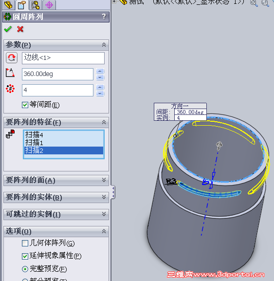

做那个螺纹时不要合并实体(看样子你并没有合并),阵列时选阵列实体,试试?

发表于 2010-7-30 09:47:32 | 显示全部楼层 来自: 中国广东惠州
一般掃出的特征陣列比較會出錯,如果掃出不合併成多实体,再陣列実体會容易些.

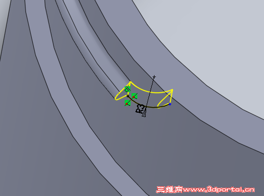

不是阵列时选阵列实体还是特征的问题。是你的图里有问题,你是要这样吧9 d/ \4 a1 B, z  J( n& s
发表于 2010-7-30 10:04:40 | 显示全部楼层 来自: 中国江苏泰州
你的问题是这个,你改变一下这条线的长度就可以了 - l# n2 ~9 i& y) h4 q& O
发表于 2010-7-30 11:14:47 | 显示全部楼层 来自: 中国浙江金华

发表于 2010-7-30 14:12:43 | 显示全部楼层 来自: 中国北京
扫描螺纹.JPG . G2 ]7 x+ E6 [7 h6 p- H
& ?! E; q4 }% b阵列时你没选几何体阵列,选上就好了。

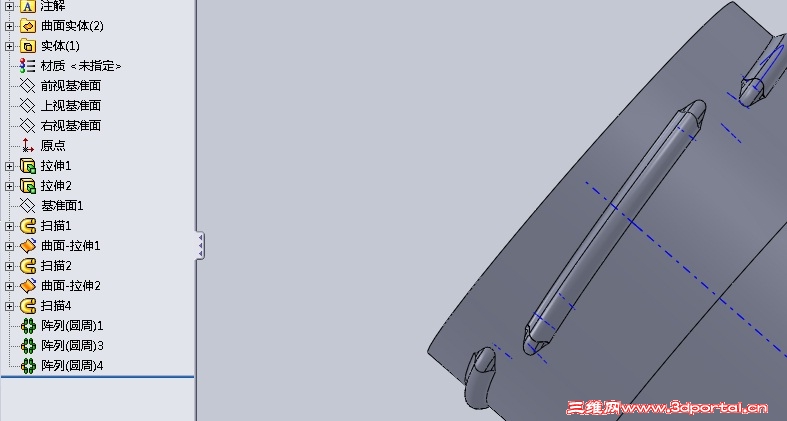

 楼主| 发表于 2010-7-30 14:50:16 | 显示全部楼层 来自: 中国广东东莞
本帖最后由 ongsc 于 2010-7-30 14:53 编辑 & P/ ]+ |& v5 K. v' U$ S% k2 V) |
: f5 e; W6 k# y# a! I不合并也没成功
8 x; J7 L+ |+ F9 B" i当我分开三个特征分别阵列时也会出现相同问题
( }/ M  `, y. D6 H. L========2 z+ P7 n, g+ s( ?$ \5 m9 e
但当分开阵列并且使用不同的阵列轴(三条重合的中心轴)时,问题解决
% I# d1 y9 q$ q& s# n/ X6 X  A- n应该是solidworks计算出错的bug/ L$ F* u5 j! j: C
( C" m0 o& B( J( Q/ U3 K, k4 e, H6 g; h& a& B- ^
 楼主| 发表于 2010-7-30 14:55:56 | 显示全部楼层 来自: 中国广东东莞
谢谢mihuchong,选上几何体阵列问题也可以解决
