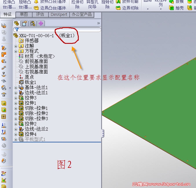

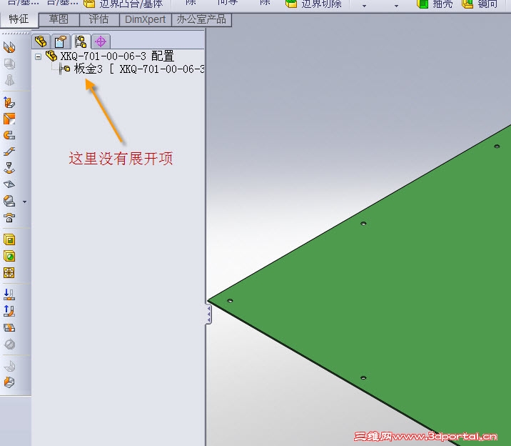

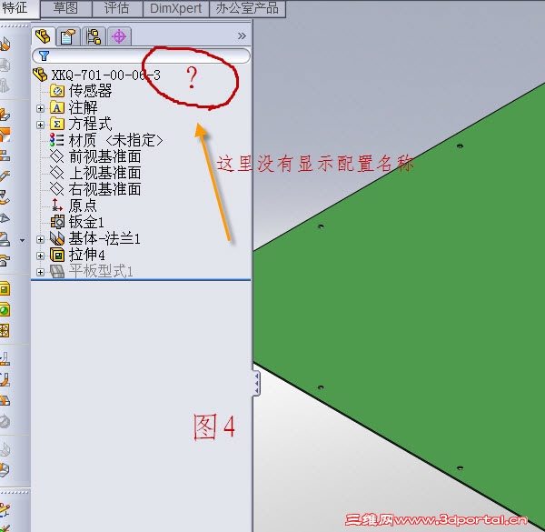

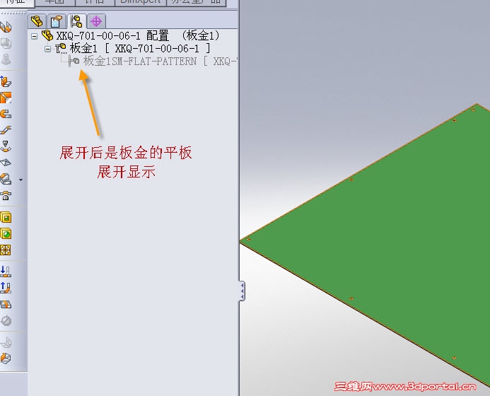

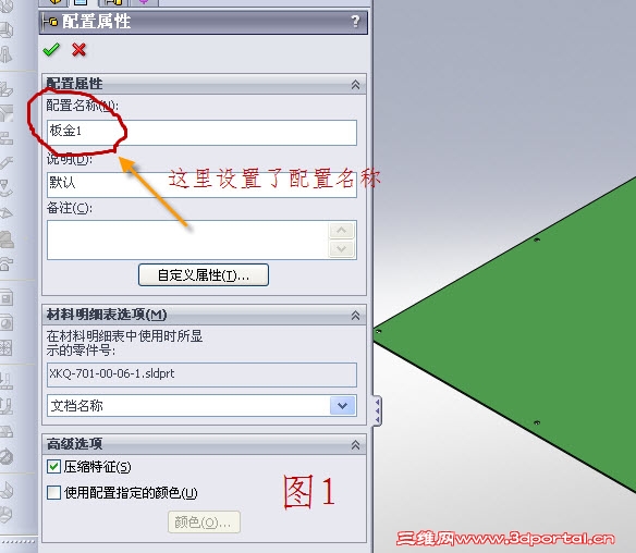

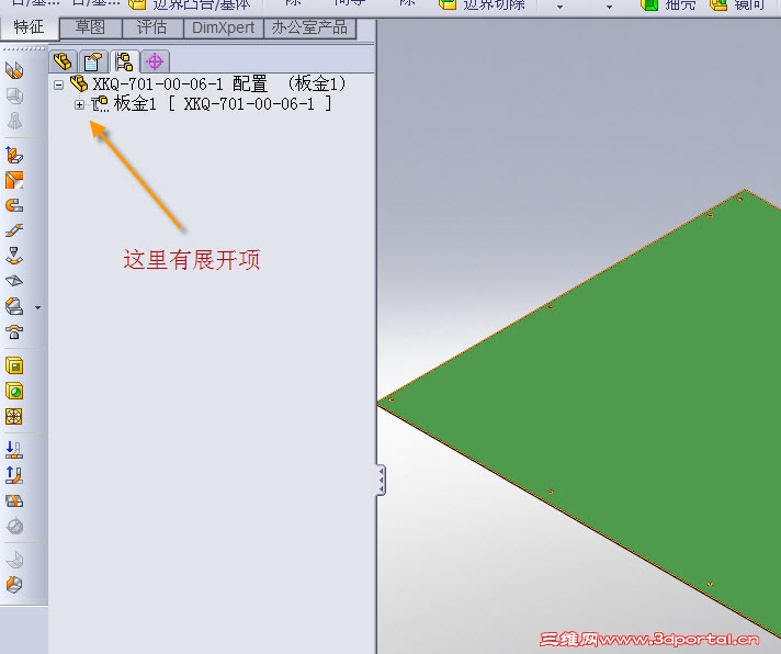

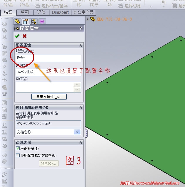

如图片所示这个展开项如何显示与隐藏?为什么一张有展开项,一张没有呢?谢谢!

配置问题,这个模型是楼主自己建立的吗
0 W3 x2 B. x1 x) I8 \  I7 h9 V营口制造 发表于 2010-7-30 15:38 http://www.3dportal.cn/discuz/images/common/back.gif
0 b5 {9 ]5 H0 Y) ]
是的,画两个零件,结果不一样,不知是那里设置不对了。
* y* G3 u# ?) V要求图4在名称边上也能象图2那样显示配置名称。这是否与一楼上的图片中的那个设定情况有关?
发表于 2010-8-2 09:35:04 | 显示全部楼层 来自: 中国台湾
那個模型組態通常都是在鈑金轉換到工程圖的時候才會建立出來,& I* D  S& i  E5 M# K
其他情況之下並不會去產生那個組態出來。
. M8 Y7 ]/ o0 ^; f! X% O' H0 v: \8 ]$ W# d
補充:工程圖中所使用的『平板型式』就是連結此組態
chenjun520601 + 2 应助
 楼主| 发表于 2010-8-2 11:51:59 | 显示全部楼层 来自: 中国浙江丽水
谢谢楼上指点。
2 {6 G! g6 h* A& i+ ?5 D* s要把零件图打开后,转换成工程图然后保存一下工程图,再返回到零件图就有了。
