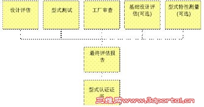

+ K$ b3 H1 }+ z9 d* |. M• IEC (International Electrotechnical Commission, 国际电工委员会)颁布的IEC WT01:2001,是目前为止在国际上最为认可的认证导则。IEC WT01:2001规定了对风机(wind turbine)进行一致性评估(认证)的流程与规则。根据IEC WT01:2001进行风机认证主要包括的几个模块有:设计评估、型式测试、生产/工厂审查、基础的设计评估(可选)、型式特性测量(可选)。通常来说,型式测试包括:安全与功能测试、功率曲线测量、载荷测量、叶片测试等。而型式特性测量(可选)包括:电能质量测量、噪声测量等。认证机构可以根据其认证要求,附加一些试验,如齿轮箱运行试验。+ ]; ]7 _8 s% Y1 e5 K) ~; f
