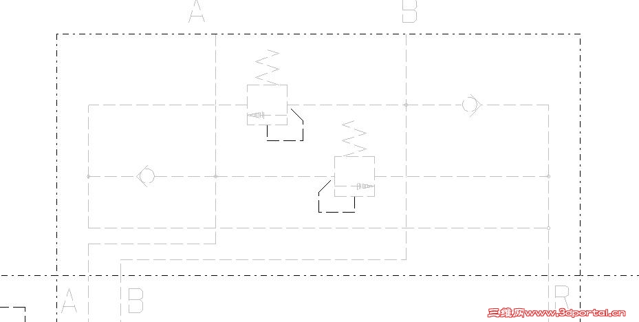

请教大家:在系统O型换向阀处于中位,回路锁定后,要求随负载的变化液压缸相应前进或后退移动,该如何处理,用什么回路?非常感谢!
发表于 2010-7-30 13:35:00 | 显示全部楼层 来自: 中国北京
那就不能用o型的中位机能啊。非要用的话,就在A\B口加个缓冲阀吧,带补油功能的。T口单独回油箱

要是在A,B路,各家一个蓄能器是否也能起到相应的效果?
发表于 2010-7-31 11:45:19 | 显示全部楼层 来自: 中国江苏南京
你的油缸的无杆腔接蓄能器,有杆腔接油箱补油就可以。

发表于 2010-8-2 19:52:21 | 显示全部楼层 来自: 中国山东青岛
分别在A B油口加上溢流阀,并加单向阀补油

发表于 2010-8-5 07:13:59 | 显示全部楼层 来自: 中国江苏泰州
最简单的办法是用AB口相通中位机能的换向阀,要么就用AB口交叉溢流阀
