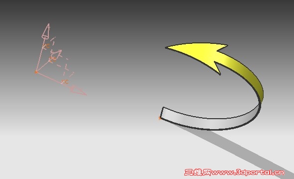

[求助] 关于箭头的画法
发表于 2010-7-30 11:36:09 | 显示全部楼层 |阅读模式 来自: 中国浙江温州
UG用什么命令能吧他画出来 !要具体点命令。谢谢!!!

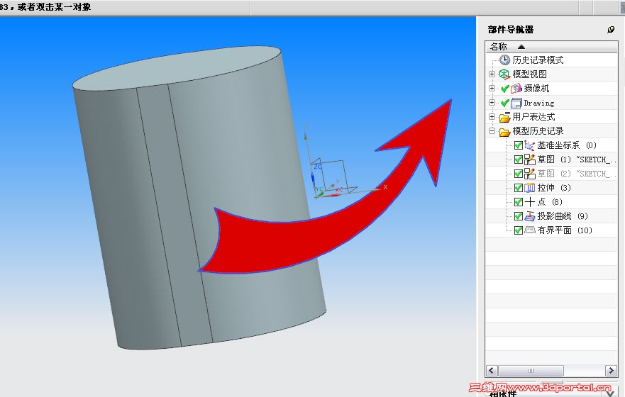

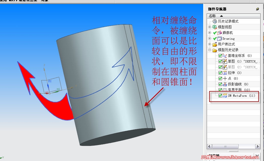

发表于 2010-8-31 15:10:23 | 显示全部楼层 来自: 中国河北石家庄
个人认为缠绕命令还是繁琐了点   直接投影用的比较熟练啊  哈哈

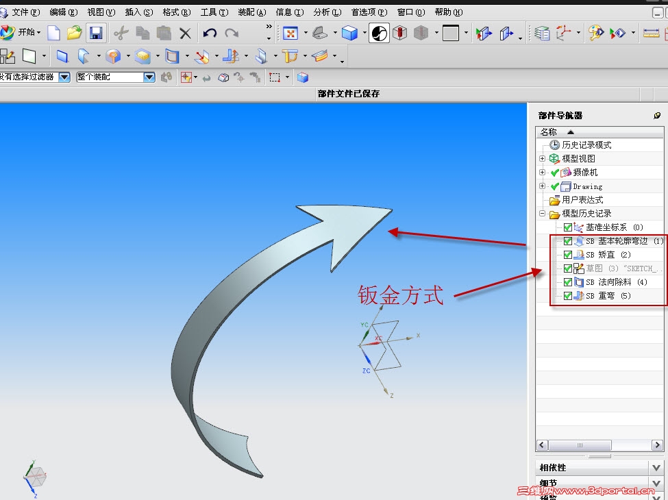

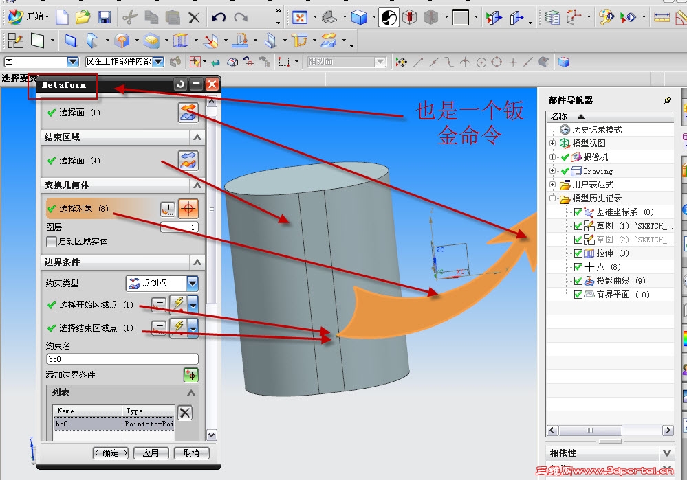

发表于 2010-8-31 20:39:03 | 显示全部楼层 来自: 中国四川广元

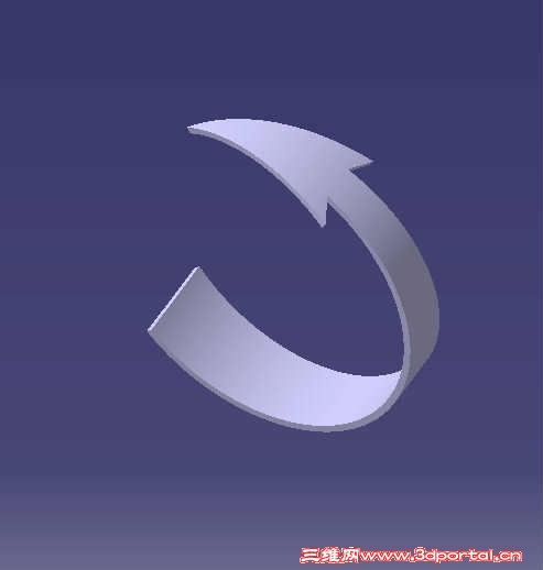

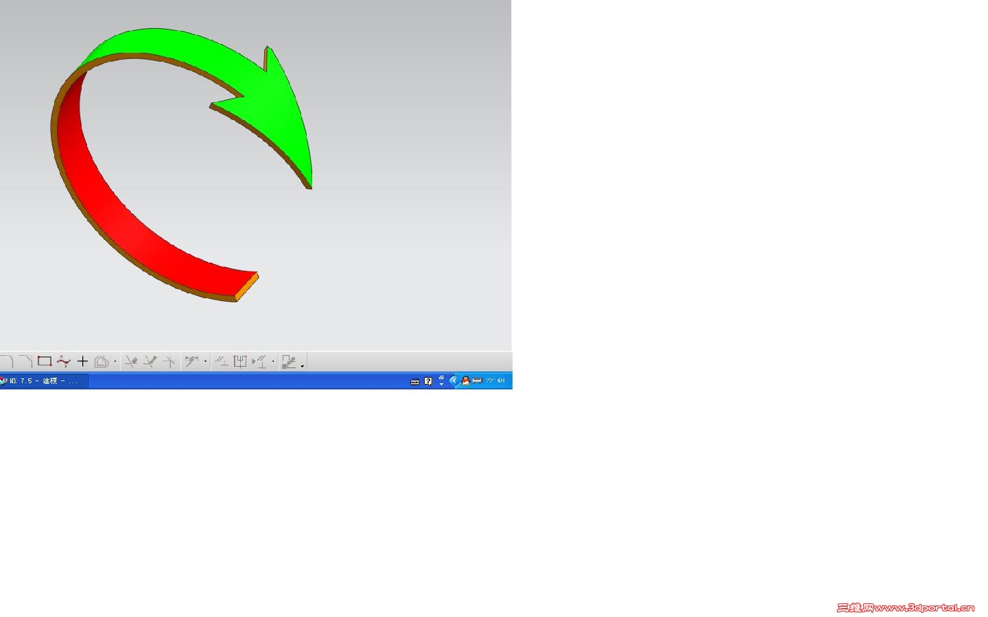

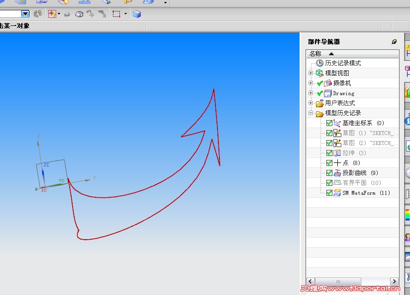

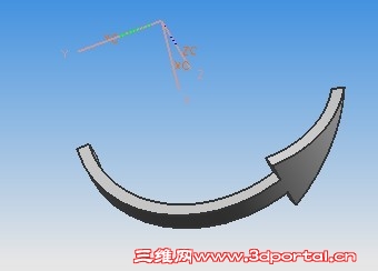

发表于 2010-9-1 19:48:50 | 显示全部楼层 来自: 中国浙江宁波
投影是会变形的.
