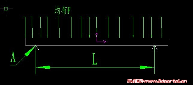

求教大家如何能用SW求处A处的受力大小?

应当是F的一半吧?
 楼主| 发表于 2010-7-31 07:25:47 | 显示全部楼层 来自: 中国辽宁营口
好像不是力的一半,这个主要是求A点的受力大小,但是作用在横梁上的力却是均布的
发表于 2010-7-31 08:57:47 | 显示全部楼层 来自: 中国广东深圳
好比是两个人对称位置平衡抬起一条100斤的重物,那么不言而喻,作用在各人手上的力自然各50斤了,想想看,是不是这个理?
发表于 2010-7-31 09:10:31 | 显示全部楼层 来自: 中国四川德阳
看你梁的支撑,应是一半。
发表于 2010-7-31 09:38:00 | 显示全部楼层 来自: 中国江苏泰州
这个一看就知道:一半。难道需要软件计算吗?
发表于 2010-7-31 09:41:27 | 显示全部楼层 来自: 中国浙江杭州
绝对是总力的一半!!

材料力学的问题;梁上的是受均布载荷,可以把均布载荷集中到梁的中点计算,根据作用力与反作用力,那两个支撑点就是总载荷的一半。
 楼主| 发表于 2010-8-2 07:42:45 | 显示全部楼层 来自: 中国辽宁营口
11# abc1013 + ~2 j) o  h, H# X) f: j, u
呵呵,俺没有学过材料力学,并不太了解这方面的知识,谢谢您的回答,我已经明白了!
