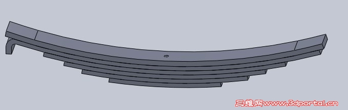

求教大家板簧如何做分析?

要每片簧都做约束么

当然要做好约束,根据实际中这些簧片是怎么结合在一起的,是怎么承力的。
0 V6 m/ I/ V4 W4 U+ s" [" U
( }8 w/ A; V+ y- V' i这东西我没有仔细观察过,简易计算我觉得可以从两个中面切开,添加对称约束,只分析四分之一;下支撑面用个固定几何体约束,承力面可能要做个分割面。' T7 w' g' J& q7 A* ^. A0 J
各片之间用无穿透结合方式,加个摩擦系数。

5 r! {8 P3 p6 r. X/ I' ^+ o  w4 \谢谢您,总算结算出来了!
