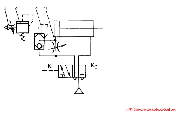

[求助] 缓冲回路
发表于 2010-7-30 15:49:30 | 显示全部楼层 |阅读模式 来自: 中国江苏苏州
帮我分析一下缓冲回路原理

当2位5通阀在右位工作时,缸向左运动,阀2当背压阀;当2位5通阀在左位工作时,阀4节流阀调节进气流量,缸向右运动。

2# xiahai-022 7 U; z0 b$ f/ k; g' z4 k: e# {  m
当气缸向右运动时,是从3进气,还是从4进气,
发表于 2010-8-1 12:18:49 | 显示全部楼层 来自: 中国辽宁本溪
主要是从快速排气阀3进气。# r& A, M/ R! }6 p+ j/ P# I
因为该路阻力小。

这是气动回路.
7 U' _+ I# y% H! o) _$ |& P% S, `
气缸伸出时有缓冲
发表于 2010-8-2 18:49:06 | 显示全部楼层 来自: 中国浙江台州
无杆腔进气时  缸无缓冲 加节流阀是为了产生压差使梭阀向上动作2 l0 |6 l' s8 u/ n
有杆腔进气时   缸有缓冲  原理同上
