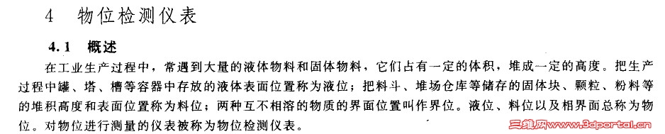

有谁知道界位计与液位计区别?各用在何处?

发表于 2010-8-2 20:56:44 | 显示全部楼层 来自: 中国上海
本帖最后由 lhf999 于 2010-8-2 21:01 编辑 : R- _3 Q/ t# V! a& A. t% O2 S
3 K  N: G& d( u. k. x7 z9 j+ m4 D界位计测量的是界位,液位计测量的是液位,(这不是废话吗)9 C8 R- V7 l  s" q& L
0 n/ u% ]% E9 Q: l2 A4 |
界位和液位的定义可以参考附图,不过该书(《仪表工手册(第二版)》)中没有明确界位计与液位计,更多用的是物位计一词,原理上应该是一样的。
