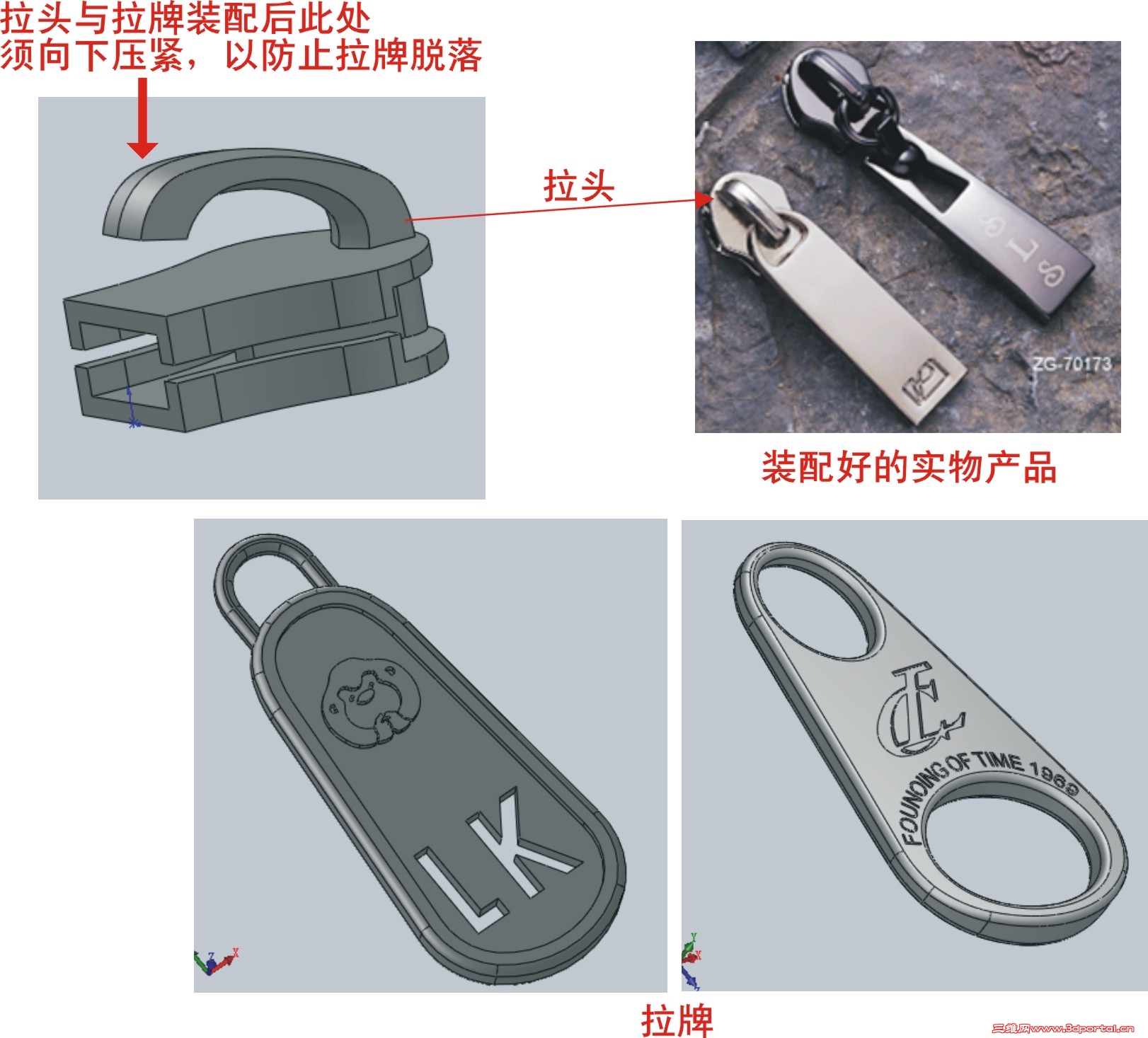

各位大虾们好~我是个SW初学者,多得网上各位大虾们指点,现在可以基本上做一些简单的产品模型运用到实际工作中,现又向各位大虾们请教一下产品各零件的装配问题:见图 装配求助.jpg ,我需要将拉头与拉牌产品进行装配组合成一个完成的产品,装配后,拉头部分需要变形才能符合实际,请问在SW中可以实现吗?另外,如何将模型渲染成实物样品效果?(产品全为锌合金材质,表面镀镍效果,见图中左边实物产品照片)请经过的大虾们抽点宝贵时间指点一下~现附上SW原文件(2010版),望各位大虾能做好个装配体文件(最好能渲染一下的)上传一份给我研究学习~感激不尽~!

我觉得你的上面的拉口应该是那个口应该是合这的,你不用将其做成你现在的样子,让它合在一起,因为你的那个在实际过程中那个部位是有弹性变形的,所以没必要把它做成开口的。

将拉手零件做成两个配置,这样装配时闭合,零件工程图用开的那个。

SW里有渲染插件,你用里面的可以将零件着色或用PhotoView 360也行。

先将拉头的开口闭合成成品状态(也就是你要求不能让拉牌脱落),然后在装配里使用手工移动装配,不要使用约束命令就可以啦。

拉头应设计成压紧后的三维模型
