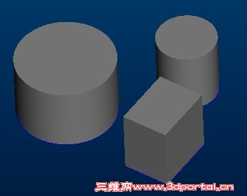

[求助] 初次画圆柱怎么变这样的
发表于 2010-7-30 16:47:59 | 显示全部楼层 |阅读模式 来自: 中国福建福州
在别的电脑上可以看到是实体,我的电脑看出是不规则的面。

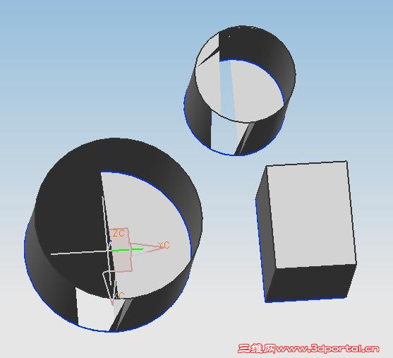

发表于 2010-7-30 16:57:50 | 显示全部楼层 来自: 中国广东东莞
显示的问题!你点右键——再点更新显示!就OK啦!
发表于 2010-7-31 05:52:49 | 显示全部楼层 来自: 中国江苏徐州
直接全屏显示一下就好了,可能是你显卡速度有点慢

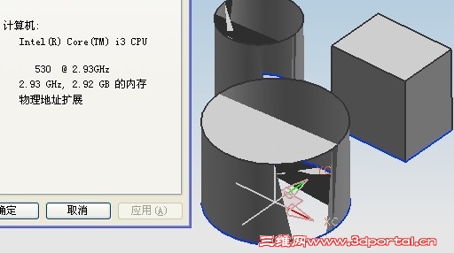

能说说 您的电脑配置吗?
 楼主| 发表于 2010-8-4 09:27:48 | 显示全部楼层 来自: 中国福建福州
我转到PROE上是正常的
 楼主| 发表于 2010-8-4 10:01:02 | 显示全部楼层 来自: 中国福建福州
我的显卡是集成的
发表于 2010-8-4 13:17:50 | 显示全部楼层 来自: 中国广东惠州
本帖最后由 allayyang 于 2010-8-4 13:22 编辑 # D/ v: ?, v( m: g
1 Q, }! L; K- P# Li3的U,楼主居然舍不得配一独立显卡,太有才了你
4 b2 c  O) a1 l6 P. y2 c; n# R不知楼主自己配置的电脑还是被奸商蒙着配的
发表于 2010-8-6 13:53:39 | 显示全部楼层 来自: 中国广东广州
显示的问题啦
发表于 2010-8-6 14:31:47 | 显示全部楼层 来自: 中国上海
菜单-预设值-可视化性能-大模型-固定帧去掉勾
