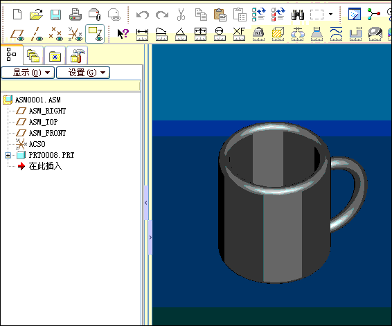

各位同行,我想请教一下,此PRT文件是一个水壶,从本论坛下载来的。带有PRT,现在疑惑是的不是画些图的人如何做到用第一步(曲面标识)就能画出水壶的基本形体呢。这是不是用了导入特征呢。可以帮我解释下不

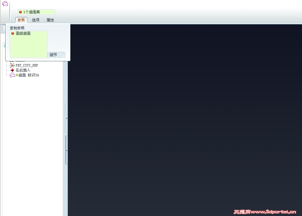

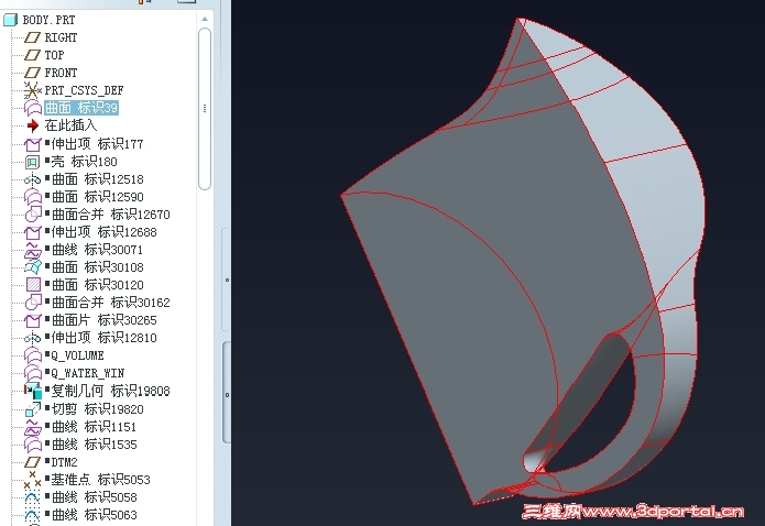

外部复制的特征。
kevin_pcac + 2 技术讨论
发表于 2010-7-30 23:22:25 | 显示全部楼层 来自: 中国广东广州
在装配里,新建元件,参考其他零件复制。
发表于 2010-7-30 23:30:19 | 显示全部楼层 来自: 中国广东广州
装配里,新建元件,参照其他零件复制。

2001的复制几何就是这样的,是从其它的零件复制的曲面过来的
