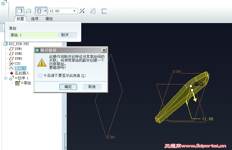

1 ?6 S) i4 ]" f, l" X# V这个是从本论坛下载来的PRT零件图形。我想请问一下为什么它不是直接用拉伸画这零件,而是先用草绘出线条,然后再用线条来拉抻呢?
/ s5 B4 k: ^% x再者,为什么会出现断开链接这样的对话框,这其中有什么关系可言吗?

直接拉伸草绘和先草绘再拉伸,只是习惯问题。8 [% x- _' i% v& }: Q. a& V5 F
先草绘再拉伸的话就没必要再画了, 所以才出现断开链接对话框,因为你断开链接就相当于重新画,就会和之前的草绘失去关联。

还有一个原因,可能要重复使用
