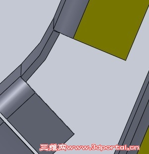

求教大家这个缺口如何做补上?

实际工艺是用焊缝堵上,从08版开始,sw支持板金边角焊缝

楼上正解,楼主SW是不是新版本了
 楼主| 发表于 2010-8-2 07:33:10 | 显示全部楼层 来自: 中国辽宁营口
俺的SW是2010!
* Z5 Y, m  e& ]1 |4 \太小瞧俺了,俺只不过是刚刚学习SW罢了!
, |/ `2 T6 B! t; g% jThank you horseshoe  !

恩 边线法兰应该可以的
