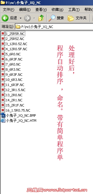

本帖最后由 paul258 于 2010-8-1 18:05 编辑 / F5 X$ \1 m8 l& E: b$ p1 Y5 ~. N

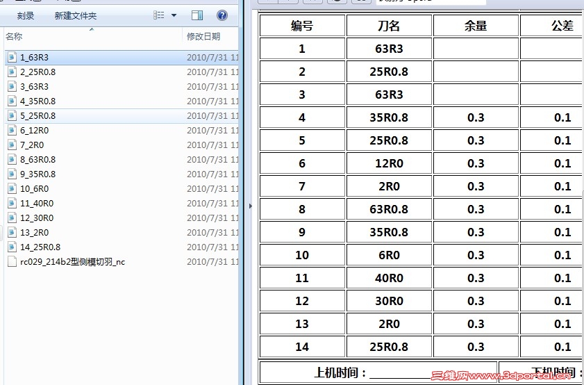

7 m8 a2 [( A) B3 Z本处理为CIME3X第二代处理器GPP2.. J$ \# |4 e2 X6 q& c; o
处理的程序以刀具命名分割。(没用个的人会说相同的刀具本来想分开加工的,不是要混在一起了。解决的方法就是给刀具不同的命名。! [' z% ~- W0 N; p
比如:25R5R  (R代表开粗)25R5Z (Z代表半精) 25R5F(F代表光刀))。; d, n/ t( @$ b+ y1 ]2 c
宝元 和新代的可以直接使用,其他的修改下程序头。

发表于 2010-7-31 10:35:54 | 显示全部楼层 来自: LAN
如果用刀库的话,改刀具名字很麻烦的。) H* N) Q1 R# i6 K- h
我以前搞GPP2是这样做的:
) K  i$ K- b, T1 G( \( O; }利用参数“注释”,默认是“NO TEXT”,可以定义为分割符号,比如“F”,当发现即使是同把刀具,但有“F”分割符号出现,仍然分割刀路。程序就分为:
0 A" P5 ?& T# W* r) A& }: T1-D12# e" P! J& `* O! `# _' k( q) N
2-D12
- S. h* P. }4 |。。。

效果很不错的说0 @/ Z! N8 Y7 D$ f, Q6 i1 \* r

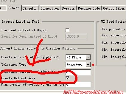

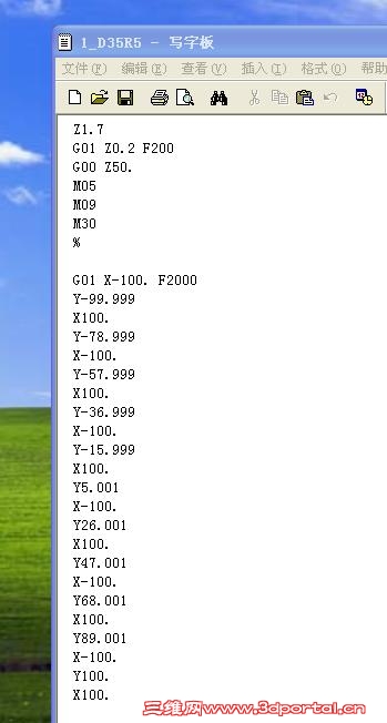

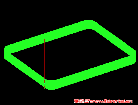

这是怎么回事  还有明明是螺旋到底的刀路处理出来没有一个是走圆弧的 楼主看到后帮我解释下 O(∩_∩)O谢谢
发表于 2010-7-31 16:02:49 | 显示全部楼层 来自: 中国江苏苏州
怎么会这样?2.5轴处理有问题。
发表于 2010-7-31 21:05:02 | 显示全部楼层 来自: 中国浙江宁波
今天我在处理2.5轴时也发现GPP2提示有问题,但我用不同的两个GPP2进行了比对,同一个刀路处理出来的程序是一样的。

; H: E* G& @6 O% K' I4 @7 C' \3 }2.5X的问题做了更新。看看还有没什么问题。(我个人几乎不用2.5X。因为我出错过。就是再简单的东西我也做面
