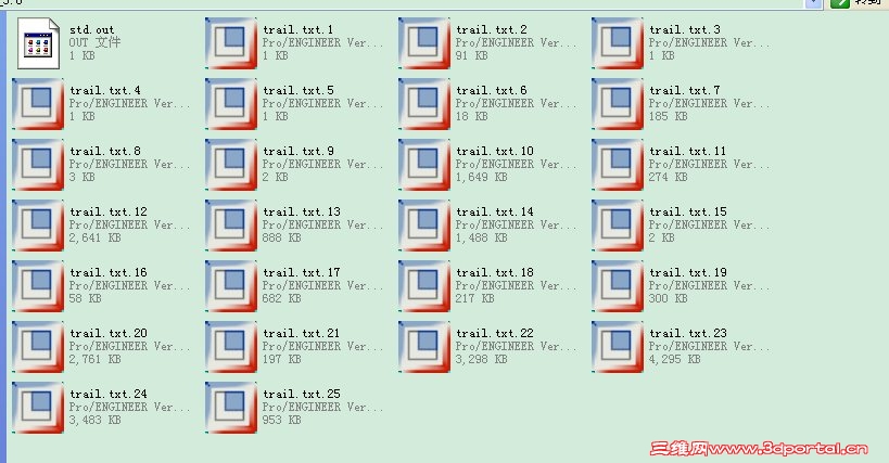

PROE用久了,一般会在启动过程中产生一些垃圾文件,如附图,安装PROE时会自动产生在我的文档的目录下,请问大家对这个一个垃圾文件一般是如何处理,一般是放在什么路径 ?
. b0 g( d* p& {$ @0 w4 C/ y) B- `另外我在书上看到,可以在PROE的快捷方式-右键-属性-起始位置 上设置了默认工作路径,可trail.txt的文件就一同跑到这个路径下去了,另外当再次打开PROE时,之前设置的起始位置,打开工作目录, 可不是那个路径, 请问是怎么回事》?
发表于 2010-7-31 09:57:02 | 显示全部楼层 来自: 中国湖南株洲
现在X盘下建立一个temp文件夹;1 C: n; ^  J8 u- `" E) M1 ^" D
启动目录里的config,增加这一行trail_dir X:\temp;
发表于 2010-7-31 11:36:28 | 显示全部楼层 来自: 中国广东东莞
把config.pro, config.win,图纸设定dlt 等文件放到起始位置目录,或在config设定搜寻路径即可。
