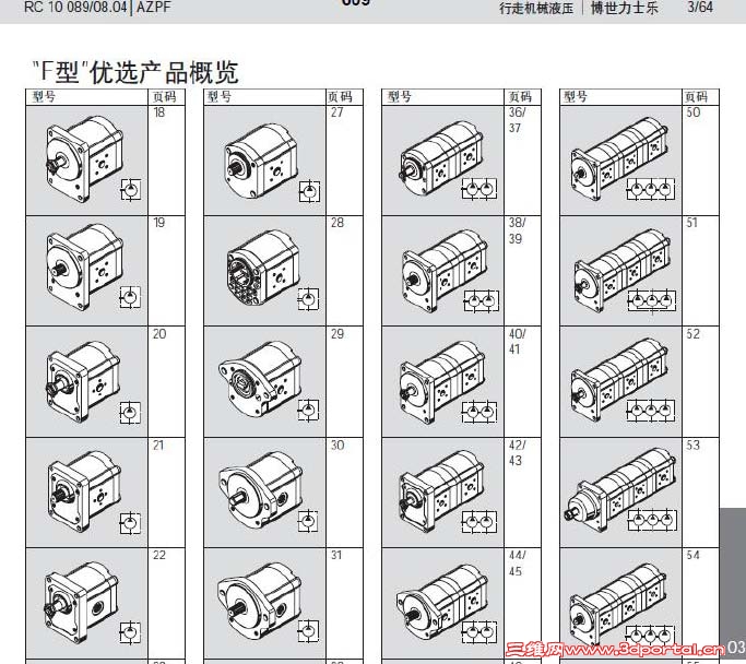

急需力士乐三联齿轮泵参数 0510665346‘拜托

力士乐齿轮泵可以实现串联使用,可你连流量、压力、转速都没有,让别人怎么帮你?
1 I; ?: M7 a% z: x2 j+ l5 y或者说你把实物照片传上来别人也好帮助你分析一下

: e$ f/ u" ]6 m# @谢谢!那是泵上的订货号,我已从力士乐官方找到是三联泵 三个20cc
发表于 2010-8-17 16:20:06 | 显示全部楼层 来自: 中国广东深圳
不是20排量的泵,是3个16排量的AZPF齿轮泵
4 Y6 n* Z4 n, C( Q# t分别为1517222602   AZPF-10-016LCB20MM-S0217+ {3 ?7 N) A' t8 H3 l* `2 Q& @' h
        1517222603   AZPF-10-016LNT20MM-S0217
# _5 p! U3 i5 }7 m        1517222382   AZPF-10-016LNT20MM0 N$ Q" t$ B7 y( {9 V& s: ?
附件为AZPF齿轮泵样本,自己看一下
