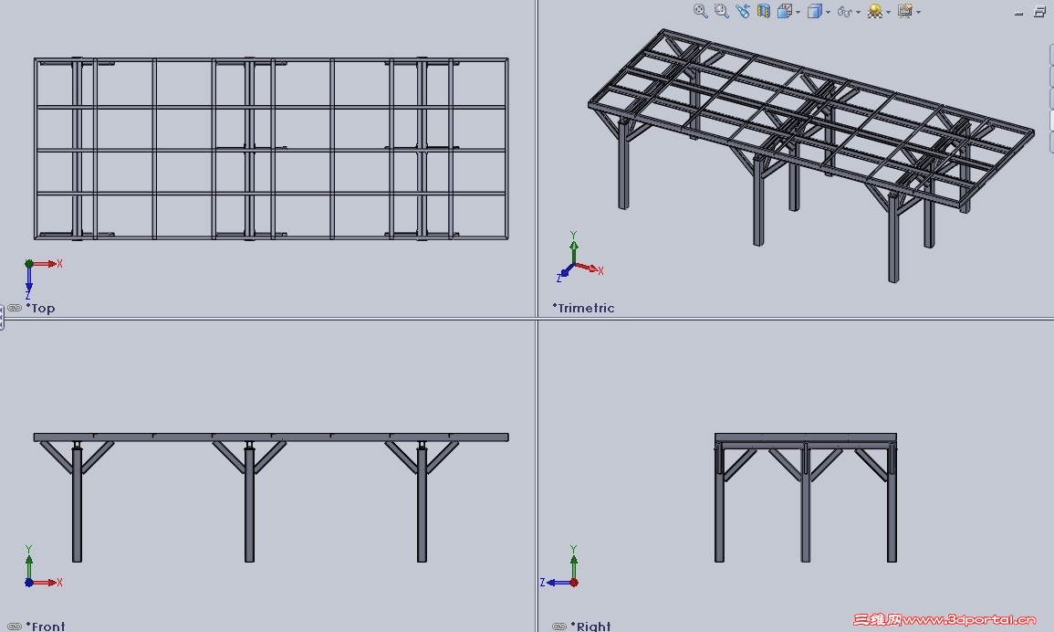

我现在要做一个钢平台,构架如下图所示:
4 B  h  P% J5 c$ J! C整体是焊接而成,最上面还要再焊接一大块厚度为8mm的钢板。钢平台上面计划放置约30吨的原材料
: }1 f7 E+ z1 `0 t" {
# s) f8 C2 ~  _6 V$ b4 `& q- W) @0 j! k& H0 W3 [+ J! x- V
目前的问题是,不知道这些钢材都用什么型号的合适,才能承受30吨的原材料?, x! ~' h9 Q' r
我们公司的SolidWorks并没有cosmos部分,其它的计算软件我也不很清楚,现在我想自己计算,但是又无从下手,很着急,却也一点办法也没有
2 F2 `( j6 A+ {/ U. G$ Q+ K
& \- T4 W  g4 |8 P$ R, ]# O# Z* t请大家帮帮忙,告诉我该如何去做?如果可以的话,能否帮我计算一下?
9 P  v8 s0 c# D* }在此先谢谢了!" c3 W- X: _, m6 {# [/ N6 A" Z
! b% m9 i4 @$ o2 T8 l& k$ N
我用的是2008版本的,原件附上(包括零件图和工程图,画的不好,请见谅)1 O; R' q/ m+ [
哦,另外这些方管都是用预埋在底下的螺栓锁在地面上的。

2008安装时选择 第四个模式安装,安装完后启动,进入工具插件 启动coms 进行受力分析
发表于 2010-7-31 21:41:53 | 显示全部楼层 来自: 中国广东佛山
这个用纸笔算一算就很OK了,用电脑模拟反而不好。感觉上斜支撑的长度不够,应尽可能延伸向下。
发表于 2010-7-31 22:05:04 | 显示全部楼层 来自: 中国北京
还是用笔算吧,大概核算一下变形量就行了
