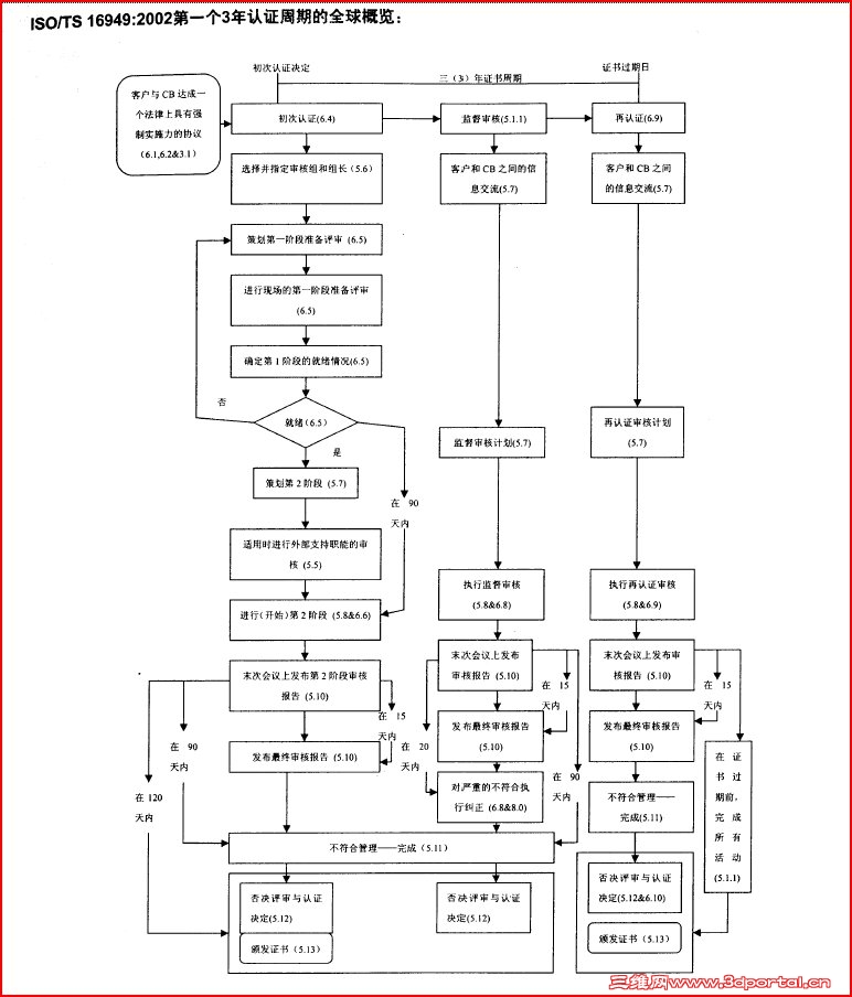

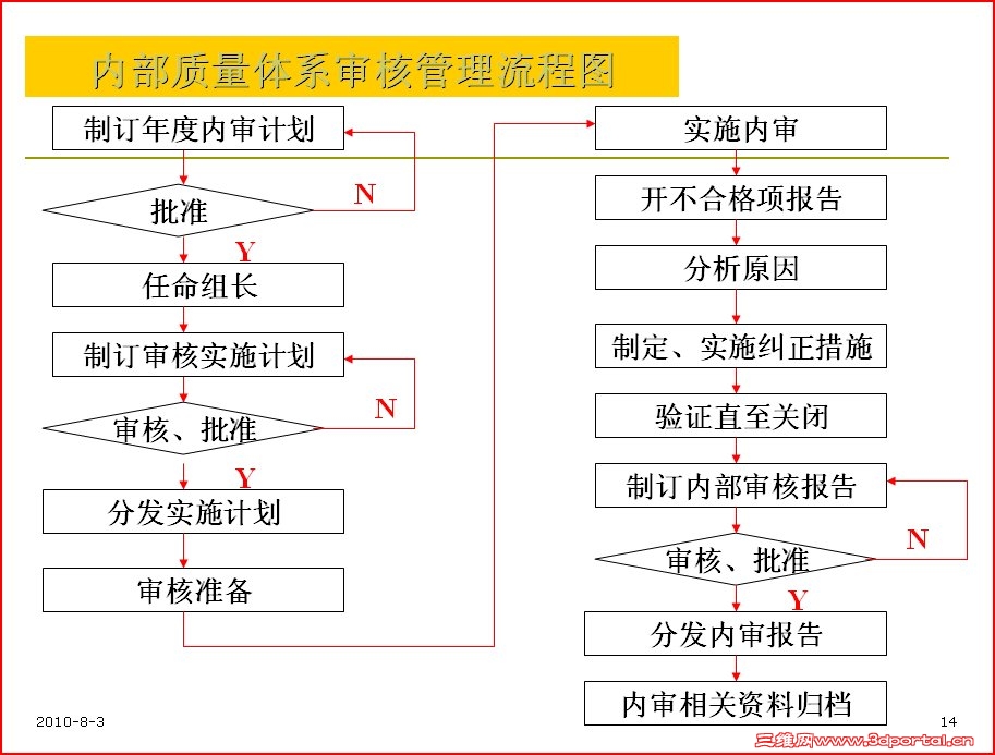

% }# g. _& l8 h6 e求TS16949曲轴生产商的审核流程及所需文件 三种类型的都需要!!
发表于 2010-8-2 10:13:44 | 显示全部楼层 来自: 中国上海
没看明白到底是什么审核?
' p6 I: W! [( x$ ~  L" t2 ^- O, Z审核供应商?客户来审核?TS16949认证审核?
发表于 2010-8-3 20:14:48 | 显示全部楼层 来自: 中国上海

8 A0 ]+ Z) Z- [  N6 V, N* E从短信沟通得知是想知道内部审核和认证审核的流程。1 N9 i5 ?9 l$ R( D6 A  }% g/ ~: _. A
内部审核的流程如下图,详细可参见此份教材:http://www.3dportal.cn/discuz/viewthread.php?tid=627843
4 W; y; o/ m( j; |0 U这份教材里包括了内部审核所需要准备的资料、步骤、表单及范例等。" @1 L. ^- O5 h9 I+ n

& p9 ^) F  d0 }( I5 B( V$ R认证审核的流程如图,详细参见《ISO TS 16949-2002 IATF认可规则》,第三版:http://www.3dportal.cn/discuz/viewthread.php?tid=850391
