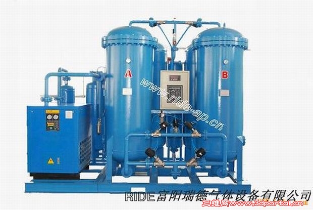

现在公司准备上一套制氮设备,有厂家推荐使用变压吸附制氮设备,但对这种方法了解的不多,特向路过的各位大侠请教该种方法的原理及有哪些优点,谢谢!

6 C" E6 L% T! S& K5 t- E工作原理 # I( s9 ~% h8 I' m
制氮机是根据变压吸附原理,采用高品质的碳分子筛作为吸附剂,在一定的力学效应,氧在碳分子筛微孔中扩散速率远大于氮,在吸附未达到平衡时,氮在气相中被富集起来,形成成品氮气。然后减压至常压,吸附剂脱附所吸附的氧气等其它杂质,实现再生。一般在系统中设置两个吸附塔,一塔吸附产氮,另一塔脱附再生,通过PLC程序自动控制,使两塔交替循环工作,以实现连续生产高品质氮气之目的。压力下,经过净化干燥的压缩空气,在吸附器中进行加压吸附、减压脱附。 # d! |4 z8 {& c; l" y1 A) ~
利用变压吸附原理,可制备纯度从95%--99.9995%的氮气。

十分感谢2楼的介绍,另请问图片左侧的设备是否为空压机,再有就是制氮量在300m3/hr左右的一套设备,估计要投资多少?谢谢!

3# lqj65
% s/ @/ E+ Z' F+ D1 f7 c' ]图片左边的方型装置内是空气压缩机和空气净化器。
