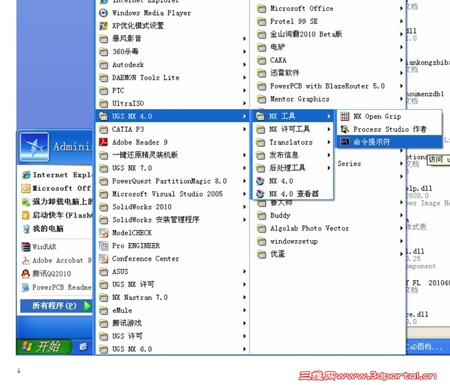

把你要转换的文件拷到UG的安装目录里德UG II文件夹下,然后进入DOS,如附件所示。输入UG所在的盘符,如D盘就输入D:按回车
* h4 L) h1 m! q# {3 M! b接着输入Ug_conert_part -mm *.prt.“*”为你要转换的文件名字。转换完成后就是公制的了,但此时尺寸已放大了25.4倍,缩小25.4倍就行了。
