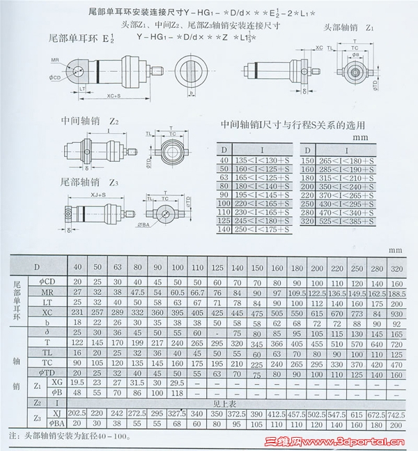

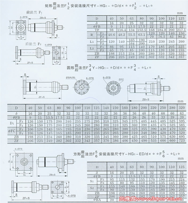

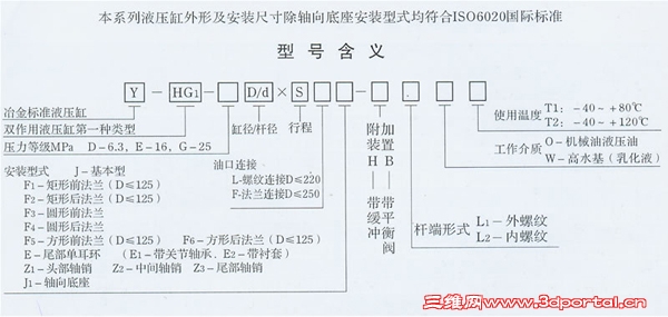

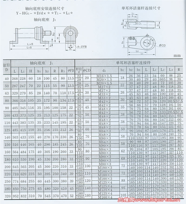

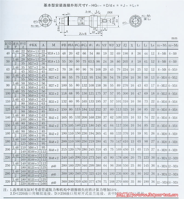

[求助] 求Y-HG系列油缸标准
发表于 2010-7-31 13:57:14 | 显示全部楼层 |阅读模式 来自: 中国四川成都
这个网上到处都找不到,那位知道的告诉下,多谢多谢!  我的邮箱:zhouyongjun73@163.com

论坛FTP有,你去下载
发表于 2010-12-25 09:38:35 | 显示全部楼层 来自: 中国河南安阳
找图纸吗,还是找外形。
发表于 2011-4-7 16:05:27 | 显示全部楼层 来自: 中国湖北武汉
Y-HG系列油缸技术规格书
