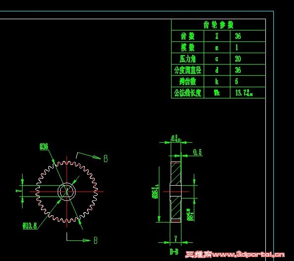

谁能教教我在proe里怎样出齿轮的工程图,在下感激不尽。

按机械制图课程中所讲,把与齿轮设计有关的模数m,齿数Z,压力角a,齿顶高系数,齿顶根系数,(变位系数),精度等级放到表中就行了。再加上外径,节圆直径,齿轮宽度等结构尺寸即可。具体可查阅有关齿轮设计手册。

目前PROE的工程图不能出符合国标要求的简化表示齿轮图形

本帖最后由 hhq426 于 2010-8-17 18:47 编辑 2 ^( p7 Z3 I, G' ^1 l7 b
: f. g4 a: F" q我自制的proe国标齿轮工程图图框(含零件图和组件图国标模板),这是能够出符合国标的齿轮图的基础工具。
proe国标齿轮图框proe.rar
336.47 KB, 下载次数: 150

本人是用草绘解决的,不知还有什么好办法?
