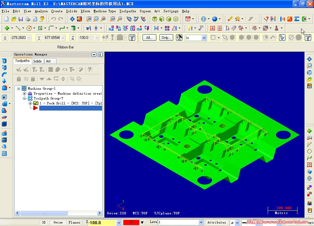

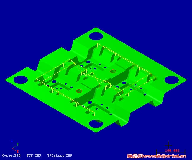

[分享] mastercam相对坐标的终极用法之钻孔
发表于 2010-7-31 18:09:34 | 显示全部楼层 |阅读模式 来自: 中国广东广州
此种方法对产品上不同深度的打点很实用,希望对兄弟们有用

只适合打中心点或者孔的直径深度一样的,就方便

早就会了,适合同一起点不同终点以及不同起点同一终点的钻孔编程,一个刀路出来,前提是钻同样大小的孔
