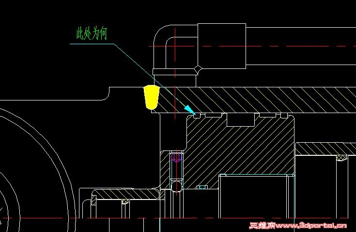

小弟初学乍练,还请各位高工多多指点。( ]( ]) y1 }0 X5 U: t* ]- D# r( V
应该是装载机上的,这是活塞环的密封结构,图中绿色箭头所指的位置是何物,小弟百思不得其解,还请高人指点。

发表于 2010-8-1 12:19:54 | 显示全部楼层 来自: 中国广东肇庆
是个O形圈吧
发表于 2010-8-1 13:55:26 | 显示全部楼层 来自: 中国河南安阳
箭头处的窄槽与它右边的宽槽组成一个复合导向支撑环,中间的深槽为密封槽,最右边的两个槽又是一个复合支撑环。
发表于 2010-8-1 20:28:23 | 显示全部楼层 来自: 中国贵州遵义
绿色箭头的槽装的是一个导向支承环,支承环还可以起到刮垢作用。
发表于 2010-8-14 19:18:15 | 显示全部楼层 来自: 中国广西贺州
是个防污密封件..是在使用环境恶劣,,刮掉缸内杂质.保护密封件用的
发表于 2010-8-15 16:04:24 | 显示全部楼层 来自: 中国浙江台州
切口式导向支承环
发表于 2010-8-18 22:02:54 | 显示全部楼层 来自: 中国上海
是个防污密封件..是在使用环境恶劣,,刮掉缸内杂质.保护密封件用的; l. v& Y! a, \# N& H9 ?, ~
A19840 发表于 2010-8-14 19:18 http://www.3dportal.cn/discuz/images/common/back.gif
5 h' ~0 D6 w% s
这个是正解。另外这个不像是装载机的,图中左面有缓冲结构
发表于 2010-8-19 16:29:51 | 显示全部楼层 来自: 中国河北唐山
与右边的槽共同组成支撑环的安装沟槽。
发表于 2010-8-19 17:19:08 | 显示全部楼层 来自: 中国河北沧州
与右边的沟槽一起,组成一个整体支撑环,同时具有防尘的作用。广研所就有这种产品。

发表于 2010-8-20 13:33:50 | 显示全部楼层 来自: 新加坡
应该是导向吧!
发表于 2010-8-20 21:38:07 | 显示全部楼层 来自: 中国江苏
导向环,没错
发表于 2010-8-21 10:11:49 | 显示全部楼层 来自: 中国广东肇庆
是一个导向纳污环

发表于 2010-8-21 19:21:02 | 显示全部楼层 来自: 中国天津
是组合密封支承环部分,起导向作用,MERKEL 霞板都有
发表于 2010-12-13 15:44:13 | 显示全部楼层 来自: 中国贵州毕节
纳污环,一般是PTFE材质,可以将杂质嵌在环里,起到保护密封和缸筒的作用。
发表于 2010-12-21 13:56:11 | 显示全部楼层 来自: 中国广东中山
挖机油缸防污环,工程机械油缸常用
发表于 2010-12-22 00:10:57 | 显示全部楼层 来自: 中国辽宁大连
导向带吧?
发表于 2010-12-25 19:56:40 | 显示全部楼层 来自: 中国上海
应该是挖机的斗杆油缸。
发表于 2011-4-5 21:32:44 | 显示全部楼层 来自: 中国广东广州
应该是导向环,
