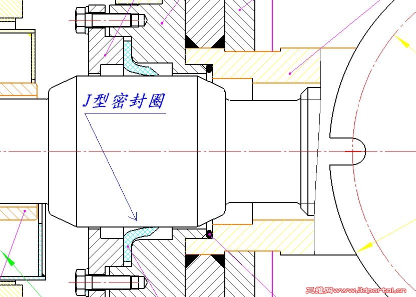

请问气动旋转轴密封圈是什么密封圈?

本帖最后由 bohaiyan 于 2010-8-2 12:30 编辑 " K3 T5 F( P7 h9 @& N9 z
  W' y  D$ W9 H+ M' N* C' u贴图是我最近做的一个小设计。( L. X6 }* M; v" u2 g
也是旋转轴密封(气压力0.5MPA,旋转轴转速160转/每分)。. Q: `5 l- O5 K* y9 Y3 ?9 h
采用的是国产J型橡胶密封圈(气缸用的哪种)。: O- }) s: c4 A. ?$ M1 [* w9 \7 M
实在是没找到合适的密封件。
+ p5 H+ y2 y. n, }) b2 ~样机正在制造中。
) |- ?- N; O7 B7 h$ p; w1 \, l也不知是否能行。3 C& o+ u! j' z* V
心里一直感觉没底。
0 v1 K) l2 Y. P3 j' X6 b6 s3 m5 K' w, I3 u5 {, X
如果哪位有成功的经验,诚请介绍一下哈。
发表于 2010-8-4 22:33:09 | 显示全部楼层 来自: 中国天津
我知道在子午线轮胎成型机中用到一种日本产的气动旋转密封件,但不知道厂家,您可以问问这方面的。
