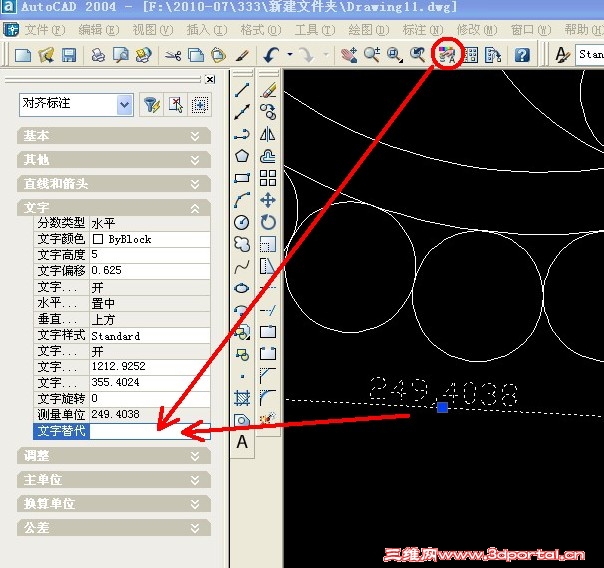

- L" i" C7 e4 t- T+ J! z: l- L打开特性表,通过文字替代来修改尺寸的数值。

快捷键ED,回车就可以直接修改数字了。

键入ED  回车 选择要修改的尺寸标注,修改数字,鼠标点确认就ok了。

在没有任何选择的情况下键盘 ed后空格键  再点选你要修改的尺寸(其他的文字也行),用顺手了很快的,一些简单的快捷键用起来会让你操作更快捷,上面楼层说的ed然后回车,固然可以但是一般不那样按的,那样操作是不顺手的,CAD输入大多用空格键方便(因为他很长,笑话)。另外需要注意很多国内对AUTO CAD二次开发的垃圾企业把有些快捷键给改了,使用需注意。

都是把实际尺寸改成你想要的,4楼方法繁琐,命令PR(若是经过二次开发的可能会更改)。ED方便些
