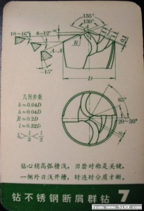

[已答复] 钻不锈钢,钻头的角度应修磨多少角度为宜
1#
发表于 2010-8-18 22:57:01 | 显示全部楼层 来自: 中国江苏苏州
理论标准钻头角度为118°,但实际根据加工材料的硬度可以调整,我一般打不锈钢在60-80之间为多,
