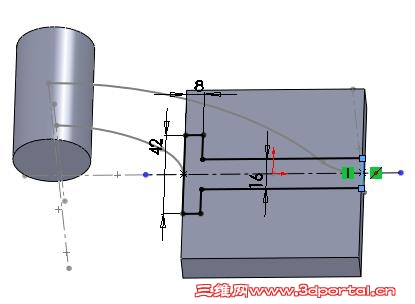

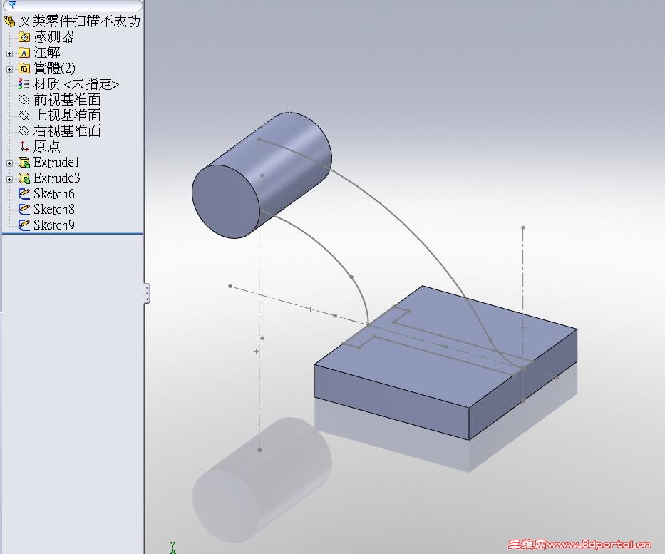

最近在練習掃出指令,由他人提供此題來做練習
* H$ b6 g4 ^7 z. t% S% ?麻各位高手指點
1 Y- a  l, G, Q3 Y6 j無法掃出,不改草圖情況下 叉类零件扫描不成功.rar (42.99 KB, 下载次数: 45)

检查轮廓草图于路径以及引导线之间的几何关系。

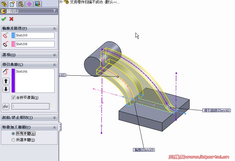

发表于 2010-8-2 08:19:07 | 显示全部楼层 来自: 中国广东惠州
後面簡單的曲線做路徑,前面有轉折的當引倒導線,還有輪廓草圖不要完全定義否則形狀不能變化掃出會失敗.9 i; Y- K( Q) q, _7 V, D8 f

下图右侧线段(蓝色)两个端点有与方板边线重合的约束,在扫描过程中由于截面随路径转动,不能始终满足重合关系,因而扫描失败。删去此两端点的重合约束,就可以扫描。
" A& N# {; S/ n  ?& e' O/ d+ k, `$ M: v: H! Y  l6 i: R) S
4 j5 Y1 [3 _- u6 H. m& w. U7 g' D* ~8 L$ Y. R# f# `
删去重合约束后,右侧线段呈蓝色,处于欠约束状态,对该线段添加竖直约束,就可以完全定义。在带引导线的扫描中,一般对路径和各引导线添加穿透约束后要求扫描轮廓能完全定义,否则在有些情况下可能出现意外错误。

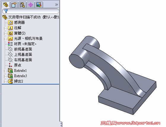

发表于 2010-8-23 15:48:22 | 显示全部楼层 来自: 中国山东烟台
按照4楼朋友的说明,果然扫出来。厉害!一语道破天机。
