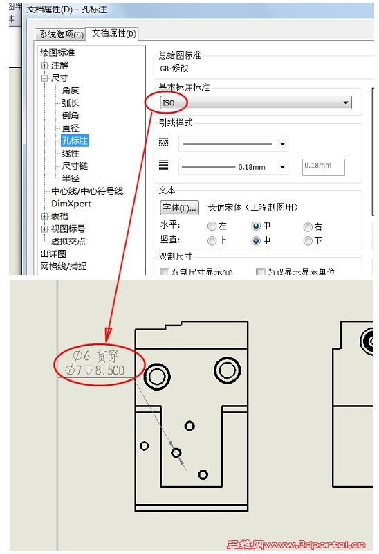

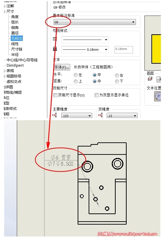

近期有网友在讨论这个问题。我有两台电脑,按照网友的设置,结果一台是在线下标注的,但另一台始终是在线上标注的。
7 C' z0 t5 K: S% u今天特意研究了一番,有点眉目。其实太简单了。看图就知道了:
! S, ^7 b5 l$ c
% V. I. a, _4 ^9 o先在选项中孔标注设置成ISO:/ \7 v* y) t; x+ w
2 k; C# V$ ~# [  k7 a+ o# T 1.jpg 7 N' q" m/ _4 e. _: x& A. b& r
4 |/ P' x$ o' _& Q  ^
) D/ \( _0 o, `' \& m, u% g再设置成GB:8 r) S: x$ h. b$ }
: c* K- I2 }, |7 ` 2.jpg
: u* b: H) _+ R% J3 S6 d. j# b% J  j8 a0 p0 [& R) \8 o+ F
很简单吧?设置成GB标准就行啦!

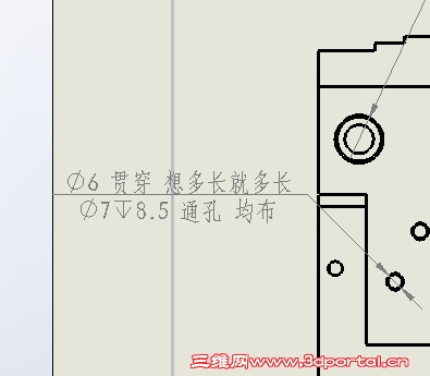

楼主此法好像行不通……: m# D% U" S) Z5 i, w$ h  ?8 |
如果注一个孔的标注太长,想换到线下去,就行不通了。例如:16-Φ10-7H  深22.5  通孔 均布
 楼主| 发表于 2010-8-25 19:49:40 | 显示全部楼层 来自: 中国江苏镇江
楼主此法好像行不通……' v2 ]. P: h# E1 E. Q5 y* @
如果注一个孔的标注太长,想换到线下去,就行不通了。例如:16-Φ10-7H  深22.5  通孔 均布3 e$ K  Q. C  Q7 B! d: u5 b% m
yzshe21 发表于 2010-8-23 23:48 http://www.3dportal.cn/discuz/images/common/back.gif
% v$ N& T; K: Z; g- M2 ?0 Z" X# S" M8 t% T, K! X
没懂这段话的意思,应该是很简单的:
/ J; ^# u: W- n7 w- o0 o& U, w; b
发表于 2010-8-26 08:21:41 | 显示全部楼层 来自: 中国山东济南
记住,只能在孔标注的那个位置选择国标模式,其余ISO即可,你要是全部国标模式,你标尺寸的时候会带括号,你看看
