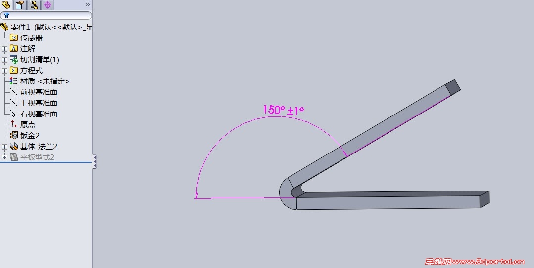

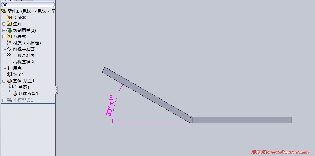

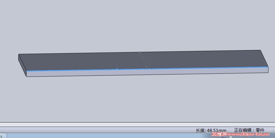

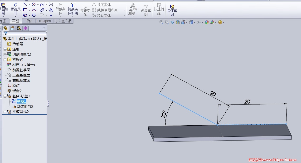

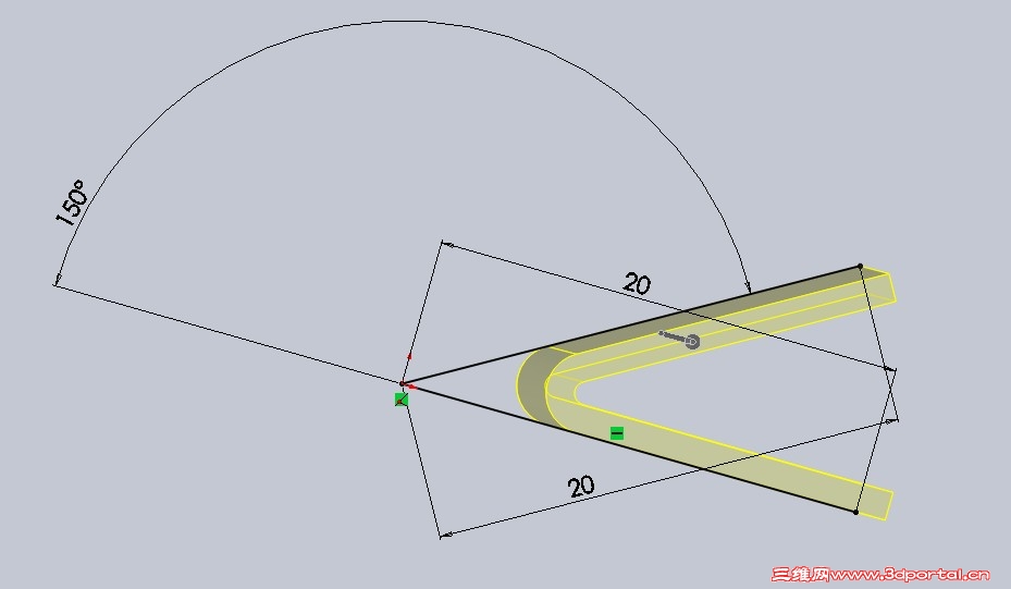

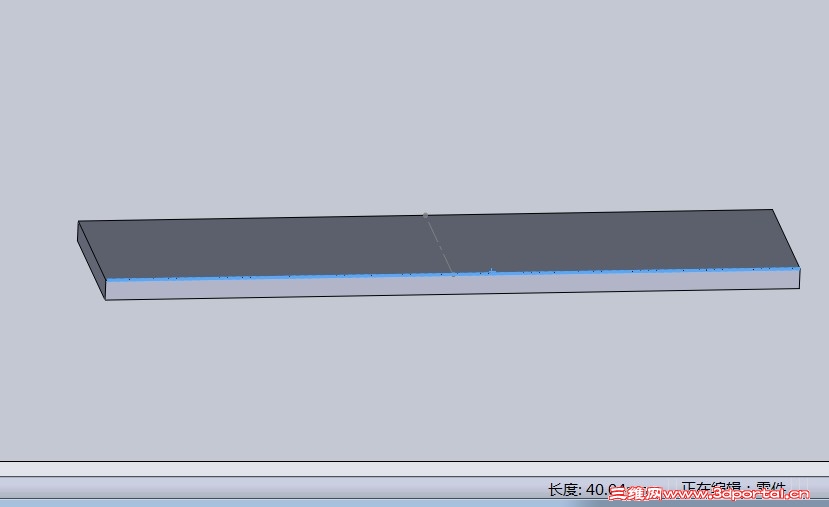

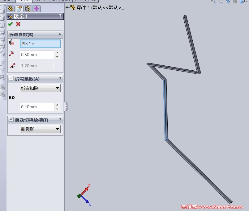

1.2的钣金,尺寸如图上,内线20MM,折弯内R0.5,当90度时为2.0的扣除,当折弯30度的时候,我设折弯扣除为0.6,展开时得到的是40.04,当折弯150度时,我设的折弯扣除为0.4,展开得到的是48.51

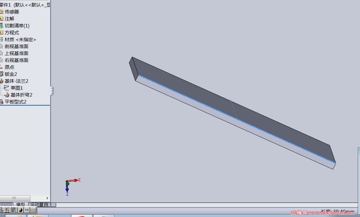

 楼主| 发表于 2010-8-2 08:43:38 | 显示全部楼层 来自: 中国广东韶关

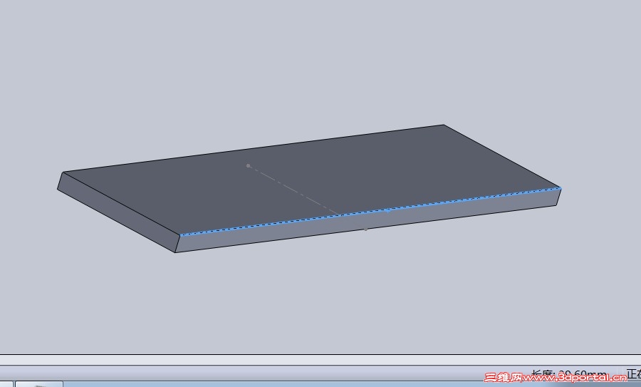

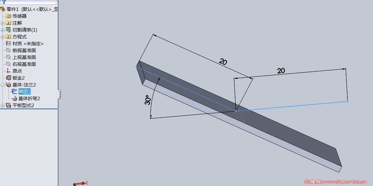

又试了下,基体法兰厚度在外,尺寸又不一样,得到的是钝角折弯30度是39.4,锐角折弯150度时是39.6,要这样的话,哪个尺寸才是对的呀,当我是实体转钣金,我要选择哪个面才对,我是指一块板有很多道折弯的时候,哪位高手帮忙,解释下。
 楼主| 发表于 2010-8-2 10:25:27 | 显示全部楼层 来自: 中国广东韶关
在SW中,实体通过抽壳后,转钣金(有多道折弯),固定面的选择会对展开有影响吗?
发表于 2010-8-2 10:47:41 | 显示全部楼层 来自: 中国山东日照
选择中心线进行折弯,比较准一些
 楼主| 发表于 2010-8-2 15:06:27 | 显示全部楼层 来自: 中国广东韶关

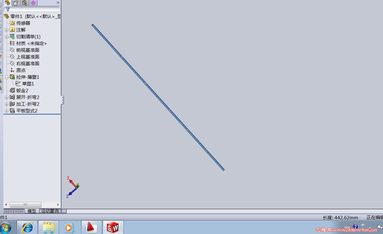

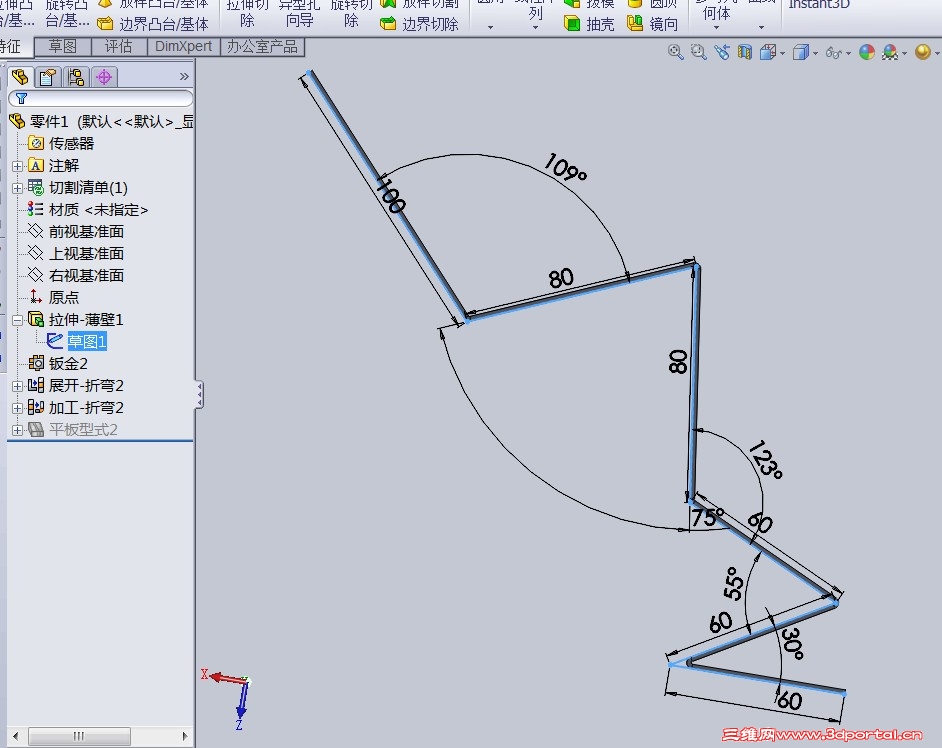

下面这个图总线长加起来是400MM的,可是经过扣除之后442.62MM.怎么还长了呀,1.5的板厚
发表于 2010-8-3 15:25:09 | 显示全部楼层 来自: 中国广东广州
你应该知道折弯是会有变形延展,变曲的部位是会变薄的

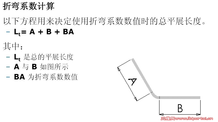

发表于 2010-8-3 20:49:27 | 显示全部楼层 来自: 中国北京

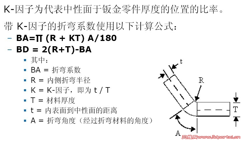

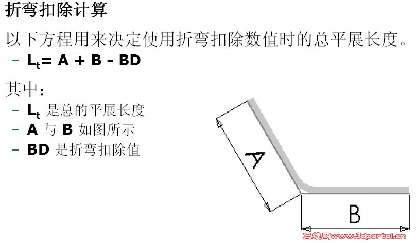

这些我都知道,想问下折弯成锐角时,大于90度折弯,折弯扣除值是变大还是小,比如折125度,

比如1.2的板,折弯90度,一般是2.0左右的扣除,折45度钝角大根1.0,折135度锐角大概扣多少呀

发表于 2011-10-26 02:14:02 | 显示全部楼层 来自: 中国河北廊坊
在折弯中,不同角度折弯有不同的扣除系数,在网上能查到大概的资料,当然,那些系数只供参考,还要结合公司折弯机的设备(上刀、下模),就拿简单的90°来说吧,1.2的冷板,不同的折弯设备,他们的扣除系数就不一样。你可以制定针对自己公司专用的扣除系数(试站开)。多多积累。3 P8 W7 z6 ^6 F3 w5 e
以上纯属个人意见
