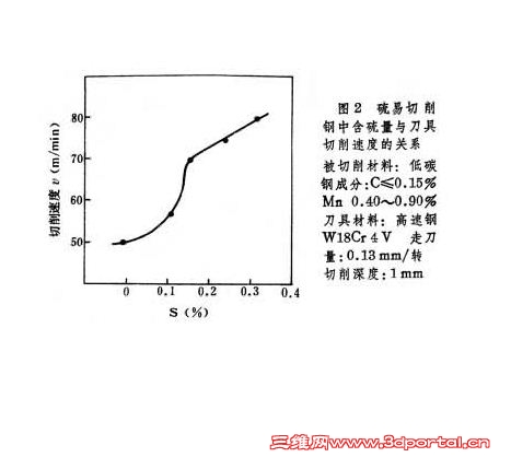

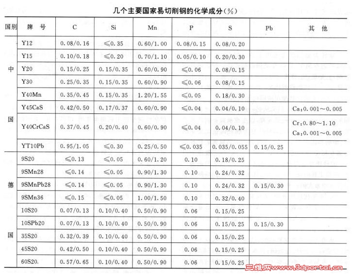

易切削钢(free cutting steel)在钢中加入一定数量的一种或一种以上的硫、磷、铅、钙、硒、碲等易切削元素,以改善其切削性的合金钢。又称自动机床加工用钢,简称自动钢。这类钢可以用较高的切削速度和较大的切削深度进行切削加工。由于钢中加入的易切削元素,使钢的切削抗力减小,同时易切削元素本身的特性和所形成的化合物起润滑切削刀具的作用,易断屑,减轻了磨损,从而降低了工件的表面粗糙度,提高了刀具寿命和生产效率。第一次世界大战期间(1914~1918年),美国人首先发现硫在钢中对改善切削性的作用,生产出自动机床用硫系低碳易切削钢,后来英、苏、德、日、法等国也相继生产自动机床用硫系易切削钢并逐步使之系列化。硫系易切削钢的产量大,用途广,许多新型易切削钢也是以硫系为基础发展起来的。约在1932年后,人们受到切削性异常优越的铅黄铜的启发,开始研制含铅的易切削钢。因铅有剧毒,当时在冶炼和安全防护等方面的技术问题还没有解决,直到1937年美国研制出含铅易切削钢。1958年,日本引进此种技术并开始研制新的铅易切削钢,到1975年日本公布的含铅易切削钢专利就有25项之多。前苏联是在70年代初才开始生产铅易切削钢。随着机械切削加工不断向自动化、高速化和精密化方向发展,对材料的切削性提出更高的要求,于是出现了切削性更佳的铅一硫复合易切削钢,又称为超易切削钢。此后各种铅一硫二元和多元复合易切削钢陆续问世。易切削钢生产发展很快,品种和牌号数量不断增加,产量逐渐上升。在美国、日本、英国、前联邦德国、前苏联五国易切削钢标准中,多者有31个钢号(AISI),少者有7个钢号(FOCT)。品种已经扩大到扁钢和管易。易切削钢产量以日本最多,增加速度也最快。1965年接近10万t,到了1985年达到了1OO万t左右,其中硫系占64.4%。日本生产的易切削钢约有40%~46%消耗在汽车制造业,产业机械消耗约10%,家庭用品和其他消耗约6%。中国从20世纪50年代开始生产硫系易切削钢(主要是低碳自动机床加工用钢),1975年又审订了易切削钢的新标准GBl91-75。从70年代起,开始试生产钙系和钛系易切削钢。但是对生产中需要特殊防护,以消除公害的含铅、硒或碲的易切削钢,却一直未正式生产。从1977年开始,中国又研究了含稀土易切削钢。1 J+ w! X5 |6 `% f

) _' E) u( k0 a* K: y6 ^(1)硫易切削钢  硫在钢中与锰和铁形成硫化锰夹杂,这类夹杂物能中断基体金属的连续性,在切削时促使断屑形成小而短的卷曲半径,而易于排除,减少刀具磨损,降低加工表面粗糙度,提高刀具寿命。通常钢的被切削性随钢中硫含量的增多而增高。但钢的纵向和横向的力学性能差别大,横向塑、韧性差,疲劳及耐蚀性能也有所降低。钢中硫含量过高时,会导致热脆性,对钢的热加工造成困难,恶化钢的力学性能。通常硫含量为0.08%~0.30%,有的可提高到0.4%,易切削工具钢和不锈钢中的硫含量均应在0.06%~0.10%之间。 9 j0 E4 ?  R, `/ p

我正在找这方面的资料,工作中遇到国产易切削钢Y10,想找一下标准成分,但没有找到对应的国家标准。
