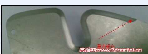

今天测绘一个零件,用solid works画成三维的,在倒角结束的地方,始终处理不好。见下图:3 }3 H" X  Y3 @5 R7 t3 t
$ c% |% v) B& o
(请高手帮助分析一下,应该怎么画,最好能上传一个做好的例子,小弟在这谢谢各位了)

建议用扫描切除。。。。。

建议用扫描切除。。。。。
; H/ H! x& F$ Y- J  A8 t. f81130549 发表于 2010-8-2 09:52 http://www.3dportal.cn/discuz/images/common/back.gif
) a4 ]. A" c1 x- a. |5 p同样建议用扫切!

属于扫描切除!!+ Y8 T, ?$ q8 d$ q. p1 q0 i
/ |" _& R. ?( ]2 R2 z说白了,最后那里,的扫描线是直线,加一条向上升起的半径R!! y& n3 F1 F' ^& t& d, Z- r+ ?
相当于加工的 抬刀 动作
