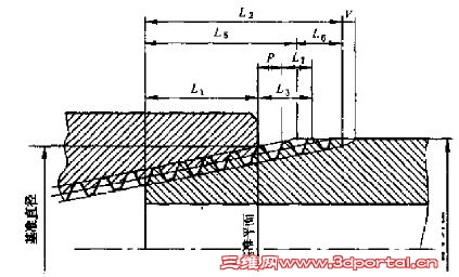

1寸的焊管,牙数是11,螺距是2.3,装配余量是6.4,基准长度10.4,想算拧紧长度有具体的公式吗?   是否用螺距*牙数-装配余量?  应该不对   该怎么算   谁解开一下小弟的困惑

基准长度<拧紧长度<基准长度+装配余量
3 l+ a* _1 g, m# F8 H( s8 u; t内外螺纹的长度在标准上都有具体要求

英制密封圆锥管螺纹,内、外螺纹的旋合长度在理论上就是基准长度L1(见下图)。基准长度的基准值为10.4mm,最大为12.7mm,最小为8.1mm,装配余量L3为6.4mm。因此实际装配中旋合长度可能大于也可能小于基准长度。
