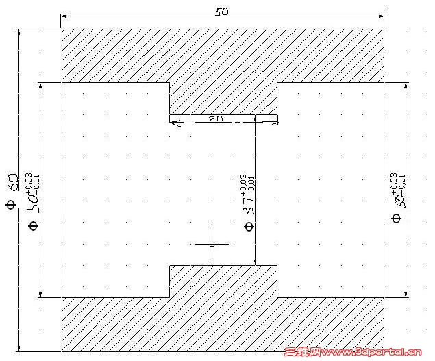

大家看下这张图,怎么安排工艺比较好
5 B* G3 m2 g# K+ {两端Φ50的要同轴度0.01( |* q1 N) e4 h5 c* ~$ n

这个图怎么这么业余,直径符号都没有标。有什么 工艺不工艺,车床车一下就是

8 k' l9 k, R- S5 D9 f0 K- e8 K不需要工艺了,一道车就解决了。太简单的零件可以省略工艺,保证尺寸要求就行了。
发表于 2010-8-2 14:14:37 | 显示全部楼层 来自: 中国湖南长沙
车一下是干不出的,再怎么也得几次对刀走刀谔

图纸表达不清楚,不知为何物。

视图表达不清楚,是方还是圆也不清楚,所以无法安排工艺.

正镗反镗完事。
发表于 2010-8-3 06:03:40 | 显示全部楼层 来自: 中国江苏徐州
在车床上钻孔、镗孔。
发表于 2010-8-3 07:47:08 | 显示全部楼层 来自: 中国江苏徐州
直径5偶的孔正反镗一次加工,可以保证同轴

一次装夹..............

图纸表述不完整吧 ,比如同轴度有要求么

50的长度,一刀能出来
发表于 2010-8-4 11:48:35 | 显示全部楼层 来自: 中国北京
如果只是几根轴的话,建议找正干,如果多,建议做一个芯轴,先夹外圆,37内孔直接到尺寸,然后配做一根芯轴,车一端的孔,掉头,在车另外一端,这样加工出来的同轴度还可以。

粗车后,正面搪37MM和50MM2个孔,然后反拉刀加工后面那个50直径的孔......
6 D6 P6 H0 H. |. L! g4 N; f. U8 |% }5 H+ c+ Y! j
测量里面那个孔的量具要找好,不然的话,就得在夹持工装上动脑筋~~~

在车床上粗钻,但前提一定要保证外圆跳动,上加工中心粗精镗完事。

车床是可以做的 就是清根有的麻烦

同轴度0.01mm,一次车出吧,不要考虑二次装夹了,50的长度完全可以的

毛坯选择好,车好一头端面,外圆,内孔,内孔台阶,调头用芯棒车出总长,内孔,OK,一般的机械都可以满足。

首先,你的夹头打跳动要小于0.01;: o& _! x( H9 K; ^' o( J% f- J
其次,一次装夹一刀下,同时注意装夹变形。

一刀落保证同轴度,- D; L, e3 I; m, Z7 _7 l. Z
单边6.5

车床上,车镗,反镗一次装夹完成,调头平端面
