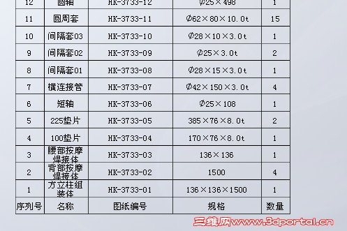

SolidWorks的高手们,请问各位,我想把做好的零件的属性更改一下,在除工程图是零部件明细表中的就直接反映出来 1.jpg 就像这样,行吗?

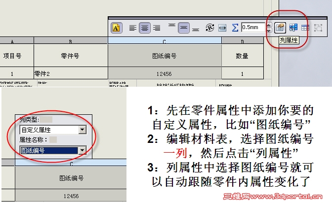

发表于 2010-8-2 15:54:59 | 显示全部楼层 来自: 中国北京
是想让材料表中一些自己添加的参数跟着零件设的值变吗?
6 l: ^3 L" j4 u4 o+ ~& u. X$ v7 L原先的表楼主一直一个一个输入的?% J7 S7 o5 g- d# f3 s( c
详见附件图,不知道是不是你要的
