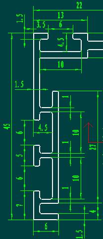

做好的电子图版图纸 另存以后 图纸尺寸数字就乱飞,有没有人遇到类似的情况 求高人帮助解疑   @5 O" S$ r2 Y

 楼主| 发表于 2010-8-2 13:43:27 | 显示全部楼层 来自: 中国河北石家庄
2009版本 我的是R1

发表于 2010-8-2 14:27:17 | 显示全部楼层 来自: 中国安徽合肥
用楼主发上来的图纸,没有发现楼主讲的问题。不过,楼主的原文件的确标注是错位的。我用的是CAXA实体R3自带的图板(官网说就是图板2009R4版),即便楼主的原文件是错位的标注,我只要在标注编辑功能下点击一下就恢复正常了。
 楼主| 发表于 2010-8-2 14:31:22 | 显示全部楼层 来自: 中国河北石家庄
我纠正以后 每次存档 都重新错位 不知为何

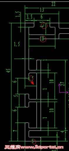

进行一下标注风格编辑就行了:点击标注编辑图标,点击“文本”,将字高改为3.2(尺寸多太挤了),将“距尺寸线”的0.625改为0.25(数字距尺寸线太远了),箭头大小改为3,这样就好多了,见下图:
 楼主| 发表于 2010-8-3 09:58:46 | 显示全部楼层 来自: 中国河北石家庄
11# gaoyns
) C  h1 l/ b2 B8 L
' r5 b# |- g. C# B你反复打开 关闭 再看看 是不是 数字 又有上移
