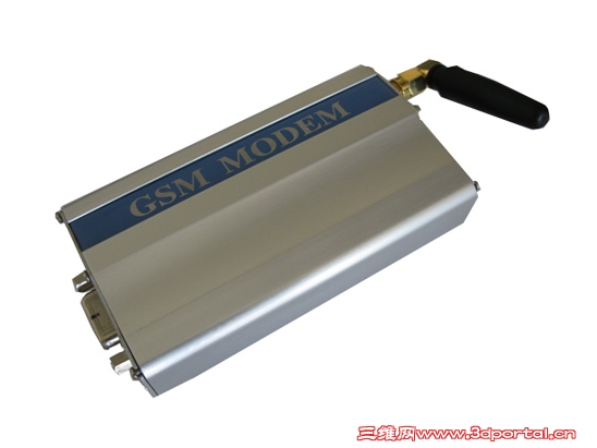

像图片中这种外壳是怎么加工出来呢?哪里能买到呀?价格怎么样?- |! j$ t6 d0 \+ S$ G8 R3 Y, F
谢谢!

这种外壳是怎么加工出来呢?

成型的铝合金型材,切断,加上端盖,自攻螺丝,您满意不?

此铝合金型材在哪里能找到呢?

拉挤成型,约四~六米长左右一根,然后切断。' Y1 d& f  E2 ~, r0 D' Z
一般的铝型材制造商都可以加工。

这个外壳铝的塑料的都有,都是挤出成型的。批量大的话可以定做塑料挤出的,批量小的话最好还是找现成的铝型材截吧,可以去alibaba看有没有提供这种铝型材的。
