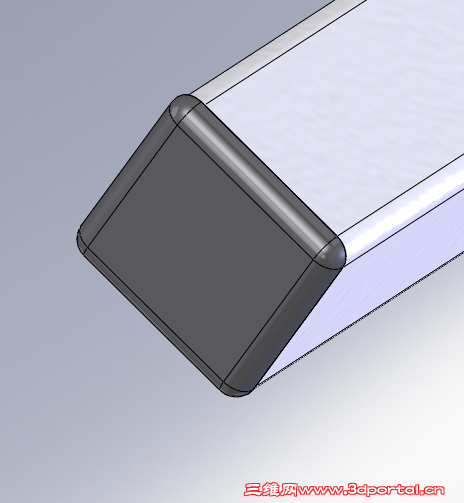

做非标设计,经常要用到方钢管之类的型材做框架。1 k% \/ P/ K. L$ m( x+ e
以前遇到方钢管端部的处理,都是直接焊接一块端盖上去(用的Solidworks,也带那个功能)
& M3 l$ `- t( d8 g* v4 u' Y! }( |: I) h" U. B9 [8 P
不过最近接触的到的老外的做法,人家都用的塑料端盖。安装很方便,而且节省成本。个人比较倾向于这种做法。
& F# |% ]4 p# F) d5 Y2 P) h0 k$ B+ B百度了一下,做类似产品的厂家很少,而且动辄上千个起订。(做非标设备,一台机器能用十几个就不错了,老板是不会同意买这么多的)
9 O% s4 T0 l" j; ~! ?+ q; }; ]- ^* B) |, B2 B. p5 f- ?9 {
不知道各位前辈都是怎么处理的呢?

直接在端面焊块封板得了。做塑料的,没批量,成本太高。如果需求大的话,才有人做。不知这个是不是个商机

我们是买那种塑料封板的 不过是封铝型材的 不知道有没有封方管的

我也是做非标设计的。结构件的方管,一概是用稍小点的薄板,用焊接的方法封上的。

可以找MISUMI看看,我们用它的多,不过这是一家日本供货商。
发表于 2010-8-3 22:06:16 | 显示全部楼层 来自: 中国山东青岛
我是做健身器的,塑料盖称为管塞。

此类型材封堵件,专搞装配线的,会时常用到。
7 u9 f1 s  O' Y) s) p- q市场上,见过韩国、英国和日本进口的。很漂亮,也相对价格较高。国内做此类件的也有,但不多见。) D( Q& ]6 ^/ u- U" x9 E
如果,比较讲究的,用量也不多,就买进口的。若不太讲究的,就按楼上所说,自己封焊处理也无不可,打腻子、喷漆之后,也不错。

! `) S2 U- \/ c8 ?& I“做类似产品的厂家很少,而且动辄上千个起订。”看来你是没找对方向。
0 x) R7 L3 L+ [5 z6 B管塞只要不是特殊规格,市场上多得是。
; Y8 w7 k) ]$ m7 ?. X  [常见的有:□1/2“、□1“、:□1-1/4“、:□2“、1/2”*1“、3/4”*2“.......等等,颜色有黑色、镀铬。
5 X7 f' r& r' a+ o- Q6 H楼主专业可能是设计吧?这种工作交给采购去办更好。当然,对设计而言,尽量选用标准的规格对大家都好。 ; O* k& S! S. s$ a
  H2 B9 Q! b6 }! K还有,纠正以上很多朋友的观点,结构、支架类最好不要用电阻焊封口。必须如此,也要预留水口,否则表面处理时就惨喽!

在方管里面焊接一个带螺纹的套筒: Y" f; g; o  t- ^( Z9 p6 W
弄个镀铬的盖拧在上面
2 W4 e! {* m! ]9 l; n( [OK!

能买到管塞最好,买不到自己根据需要设计一种单独零件(带有过盈量),装配时根据需要再加上一些胶应该可以的。
