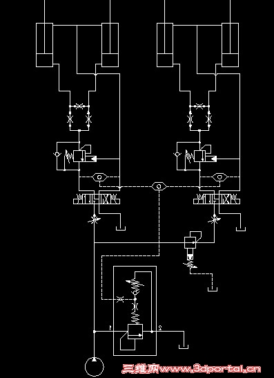

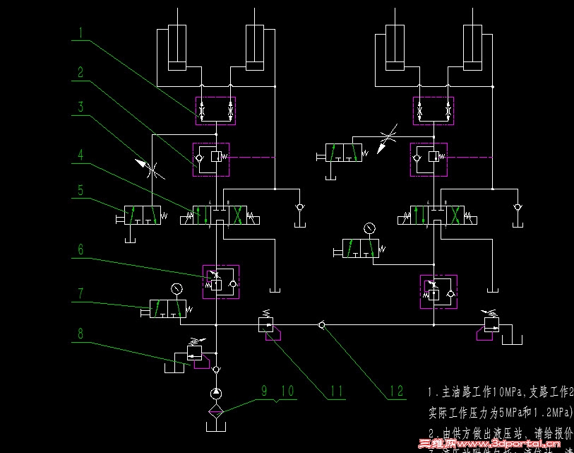

( O) [9 M" f  p  非常感谢各位提出宝贵意见,根据各位的意见我综合资料查询最后得出一最终图纸。' w* T& g8 I; e3 i  c0 X
希望各位再给予评价。
# X- b2 C) U( o6 x% [/ ^) Z- Y
% j8 q" r3 t8 F1 u- O% ?: o关于补油单向阀:当出现严重不同步时,假如油缸一个到底,一个没到,这时候用手动换向阀卸载油缸高压腔,自动找平。- T5 v6 D+ l" e+ [

1、大小缸同时工作的话,流量优先去负载小的缸,看你的图上,大小缸是不能同步运动的。* O2 V/ G" l3 T! _6 K. m
2、建议用平衡阀,外控的,可以随负载的变化而变化。

; E; G2 r0 j$ @  e7 E1 R6 w平衡阀啊,毫无疑问。3:1的最好

多缸同步做起来不是很好控制,即使四个缸一模一样,何况你还是2各规格的

是的,原理图肯定有错误,这种画法第一次见到

  `1 G, M) ~2 m) S* Z如何实现中位卸荷呢?

两个规格的缸不同步工作,意思是,大缸同步,小缸同步,但大缸和小缸不同步,大小缸只有自己同步,互相没关系。换向阀连线错了,应该都画在中位,. G! ^* H1 O, o* @3 r  B6 {% x
5 R+ _6 @; r6 W3 D  v5 k5 [1 y, `& B: k3 V7 c1 h8 w
请问原理图错在哪?多谢指教

2,4换向阀的中位接法是错的

按大、小缸分别需要的最大工作速度算出所需流量,再根据流量和压力要求选择油泵。+ \; K7 |9 E0 t$ |
“一个定量泵,四个油缸,两大 两小,同型号需同步......”。既然是同型号的两缸同步工作,为何两缸要分别控制?是单阀的流量不够?/ _; V1 V8 Z7 k7 n6 s
单向调速阀在此油路中起不到调速的作用。
4 H) |* F6 G4 u) L7 m( Q% `为保持稳定和防止下滑,应使用平衡阀稳速。
$ J9 K! S3 T* F) e5 x为满足“低碳”,可用电磁溢流阀进行卸荷。

同型号的缸用分流阀分流,用换向阀同时换向,可以用一个换向阀吗吗?

这种系统是没法使油缸同步的,使用分流阀或分流马达也有较大误差。

3 U# u' t$ t, I) _* S不需要太高精度,5%足矣

这两个单向可调节流阀为单向节流调速,这样接在油路中不能起调速和节流的作用。再者油缸回路中已接有回油调速,故这两阀属多余部件,可考虑取消。* P9 s6 C! t( N% _; F

图有点不合理有电动还有手动.

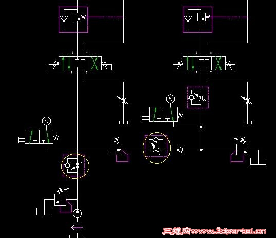

不知道我这么改是否更加合理,请各位发表意见。我在控制压力处选用了WINNER的三通压力补偿阀,一般在换向阀中位的时候系统处于卸荷状态(泵出口一般保留7bar左右的压力。节流阀在该系统中与三通压力补偿阀组成调速阀,采用进口调速方式。一般而言采用平衡阀不宜再采用回油节流方式。

1.两个换向阀应该用中位Y机能换向阀
4 K# {5 I" O) u$ A( `$ J( X2.泵出口应该带单向阀,就是原来你去掉单向节流阀的地方. O8 N5 M6 w" [: \, m
3.减压阀后的单向阀有没有必要?
9 R9 H% S8 ]: V; ~- b  C, k7 F# I4两组液压缸有杆腔有一个泄压的小换向阀,应该是不需要。
) N; Q2 z4 T0 T5机械上允许的话最好做机械的同步,液压同步效果很差的。
& k. h; s. i- v; ~1 |7 ~你在两组液压缸有杆腔还放了个补油单向阀,不知道有没有必要。液压缸回程本来就是速度比较快的。你下腔放着平衡阀补油应该是补不进去的。
