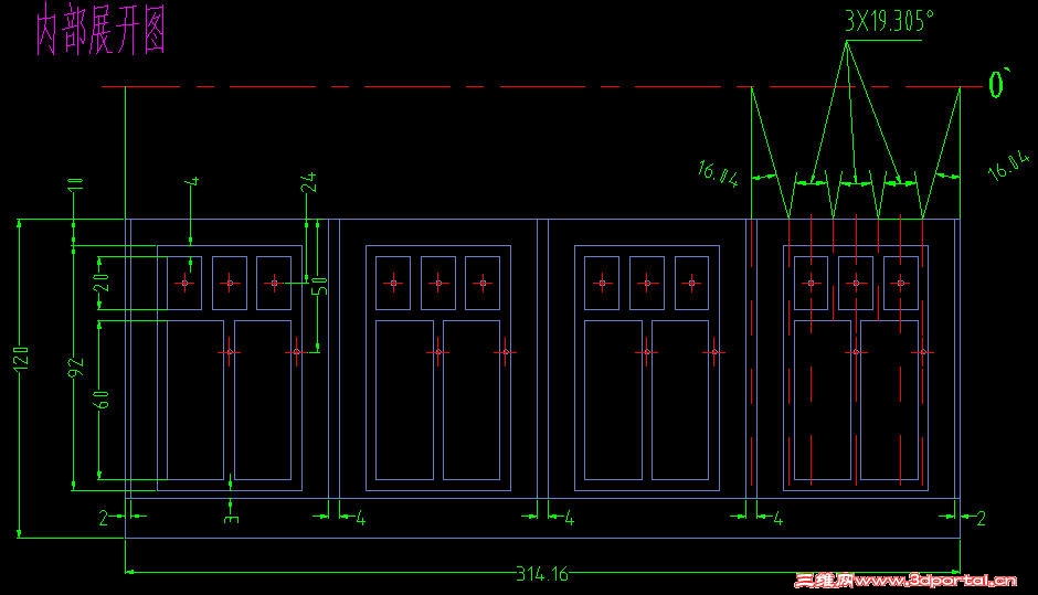

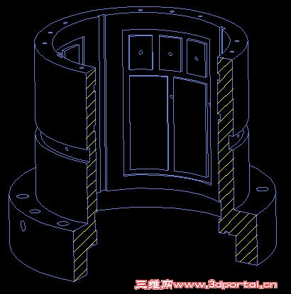

: F8 ^! H5 h' n/ W' G) J) _轴套油槽形式如下: 与各位讨论一下加工方案! 我们现正在设计加工所有的刀具!

加工中心可以加工的,关键是刀具,现在有卖这种刀具的,具体名字不清楚,是用两个伞齿轮改变刀具的轴向的

就是刀头伸进孔里面,刀具径向转动的。

如果内孔足够大可以用直角铣头加工,如果孔不能放入直角铣头的话,建议改变设计请轴瓦厂做。
发表于 2010-8-7 13:20:29 | 显示全部楼层 来自: 中国浙江宁波
要求不高的话,建议直接铸造成型......
