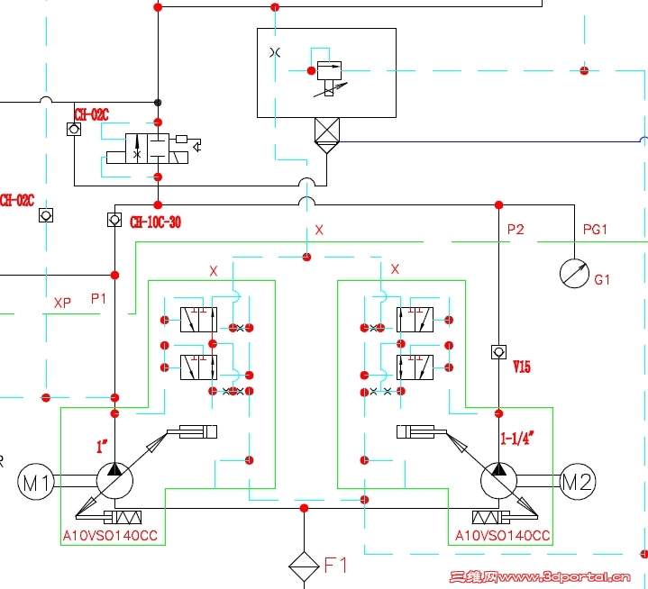

系统要满足大流量要求,准备用3台负载敏感泵合流,不知道这种情况是否可行,请各位帮忙给点建议。
% @4 \; J9 ?3 B& L0 k9 q! {3台负载敏感泵,合流给系统供油,假设全是力士乐的A4VSO,DFR型式的,压力和流量控制式。
6 N; b$ c, u7 _% Q; r1、泵的负载敏感口应该怎么接,可以把每台泵的负载敏感口分别都连到负载压力油路吗?
" O- Z5 G8 h6 K/ g: T2、应该在给每台泵都配一个节流阀调输出流量,还是可以在总路上只用一个节流阀来调?
: b* x. l: n& k; F! E" Q3、3台负载敏感泵合流会不会对彼此功能产生影响,还能达到压力和流量控制效果吗?- b: \1 {& m; H8 \( q
4、如果用3台不同厂家或型号的负载敏感泵,是不是会带来更多问题?
2 j# X+ T- ?) }% o由于对这负载敏感泵合流这种型式没什么了解,不知道实际情况怎么样,所以还望各位能够不吝赐教,谢谢!

三台泵合流,用一个节流阀来调,负载敏感口三个合并一个接同一个负载压力油路。9 A) V7 O' \& X8 N; w3 u7 C% M
三台泵也可分别配节流阀,单独每个泵调整。
3 r. S$ I" w& D0 K7 X) m# t还是上个图吧。
" M0 B! \) O3 m  [7 Q4 U-------负载敏感必须这么连,要不怎么检测负载压力变化。
& T, c: A, @3 U0 E3 q0 W$ k2、应该在给每台泵都配一个节流阀调输出流量,还是可以在总路上只用一个节流阀来调?4 `7 w+ t# U9 O5 ~$ R# _8 c
-------都可以,只不过只有一个节流阀,通径很大,操作所需力矩很大。不过比较方便,我们曾经用过自制一个节流阀,调节四个L10VO DFR变量泵。. {6 e& U3 J; t
3、3台负载敏感泵合流会不会对彼此功能产生影响,还能达到压力和流量控制效果吗?$ , S. R/ V' A, D3 [) N6 |
-------因为你这里提到由三台泵驱动一个负载,所以无论是单独还是合流,都是取自同一个负载的压力,不会影响控制效果。8 r, g) }8 Y; k! K$ ]  N( m# L6 e
4、如果用3台不同厂家或型号的负载敏感泵,是不是会带来更多问题?9 j" k9 O6 y8 Z- ~2 k" p( R
-------这种情况应该很少出现吧,不到万不得已,一般不会去选择不同厂家的。即便被迫选择,肯定是选择变量控制方式一样的。

系统要满足大流量要求,准备用3台负载敏感泵合流,不知道这种情况是否可行,请各位帮忙给点建议。, Q0 T- l# w( F- [+ @8 c8 h- u
3台负载敏感泵,合流给系统供油,假设全是力士乐的A4VSO,DFR型式的,压力和流量控制式。- `$ {9 ?0 U# e# H  {
, q3 b6 k) a; F7 [# {我们用过2台负载敏感泵合流给系统供油,A10VO,DFR型式的。) X" P$ V8 A7 h0 B* g; h
2 g  ~# a! Y6 M, }' ?9 }1、泵的负载敏感口应该怎么接,可以把每台泵的负载敏感口分别都连到负载压力油路吗?( e7 o+ ]4 j/ h" E
, h, N/ V2 P( Q' d) F6 R$ h
负载敏感口是2合1,再接到负载反馈油路里面的
* C! r' ?. J" U: Y/ i, m$ j4 O- y# J; \8 V  |, k% _5 d1 T$ c
1 ^# S; j- E. O- Q: D7 d0 P2、应该在给每台泵都配一个节流阀调输出流量,还是可以在总路上只用一个节流阀来调?
% L3 u1 s. G- W3 V- o! g! A9 i* L! u: o( f# R2 ^& _3 K
我们没有加节流阀,个人感觉没有必要,还期待高手来解答; C$ p8 Z4 x1 j" L+ H
( ]- W$ M7 I5 ~7 y3台负载敏感泵合流会不会对彼此功能产生影响,还能达到压力和流量控制效果吗?
0 B4 T& ]0 ]# ~( x  N9 z$ e) D( `; V% {  Q' }: e8 w
我们没有做具体的测试,但是系统运行很稳定,也很良好。
0 {+ K/ t2 ^4 a- A* X% L( M. f, l6 Z! `' X
. F* d% m$ h* g7 B( r. J2 _
# ?2 t$ x9 g- n, s( C不同厂家的,不太好说,如果LS弹簧设定压力一样的话,应该是可以的。
参与人数 1三维币 +1 收起 理由
