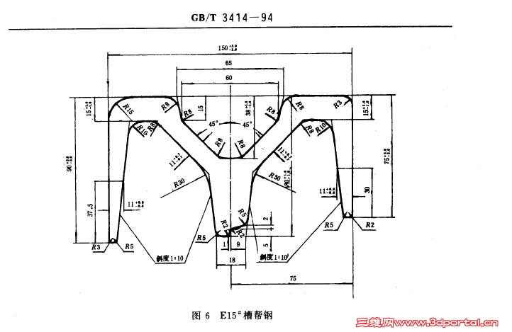

请问槽帮钢标准到哪里查?谢谢!刮板机用的。

" e! `# S3 w/ @6 c. ZGB/T 3414-1994  煤机用热轧异型钢
$ h) v2 j- m2 E3 K: w# P5 U: m, Qhttp://www.3dportal.cn/discuz/viewthread.php?tid=208962
9 t0 a& q  j6 ]; X4 P" O5 l
3 n$ U. P1 q8 L6 x槽帮钢不是槽钢,一般的设计手册里是没有的。

二楼大哥你说的没有呀。谢谢三楼。

GB/T3414-94煤机用热轧异型钢0 G" F3 s6 ^2 e4 `
8 a7 M* ~: \5 s/ i  ]# ?/ x; g! F3 W$ I; [# X1 `
MT 149-1987 刮板输送机热轧矿用槽帮钢型式、尺寸
& v, q' R1 u: j. j2 D. W1 ^: ]# Shttp://www.3dportal.cn/discuz/viewthread.php?tid=284747
