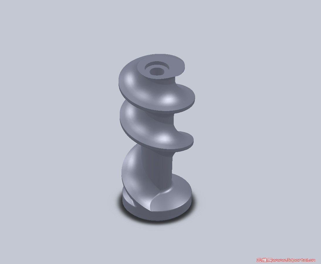

[求助] 求教,此零件如何加工???
发表于 2010-8-2 23:48:50 | 显示全部楼层 |阅读模式 来自: 中国湖南株洲
急,请高手指教

发表于 2010-8-3 07:38:13 | 显示全部楼层 来自: 中国北京
这个用mastercam编五轴可能出不来
发表于 2010-8-3 09:04:07 | 显示全部楼层 来自: 中国浙江杭州
四轴加工就可以了
发表于 2010-8-3 14:30:14 | 显示全部楼层 来自: 中国上海
哈,我见过的,与旋转轴联动,好好想想吧,其实很简单的
发表于 2010-8-3 18:54:01 | 显示全部楼层 来自: 中国福建泉州
简单啊!横着装!四轴就可以了
发表于 2010-8-3 18:56:03 | 显示全部楼层 来自: 中国广东广州
4轴加工就可以,但尾巴那里就不是很漂亮了
发表于 2010-8-4 01:28:36 | 显示全部楼层 来自: 中国江苏苏州
要想那么完美就难啦
发表于 2010-8-4 10:45:14 | 显示全部楼层 来自: LAN
此零件用五轴作最好了,可以采用 12.JPG ,有些朋友说用四轴如图片 11.JPG ,看图片大家就可以明白了,五轴的话完全加工整个外轮廓面,而四轴只是沿着螺旋线作往复运动,基本上是轴类零件油槽最后铣一刀
发表于 2010-8-8 01:53:34 | 显示全部楼层 来自: 中国江苏无锡
,恩,四轴就可以的,只是慢,没五轴快
发表于 2010-8-8 21:45:16 | 显示全部楼层 来自: 中国辽宁大连
没四轴纳,& B/ U9 F) P' ^( Q) Y" g, |" D
你可以外圆车好,在加工中心上用分度头加工一面,转180度再干那一面呀,
发表于 2010-8-8 21:47:16 | 显示全部楼层 来自: 中国辽宁大连
要放躺加太OK啦
