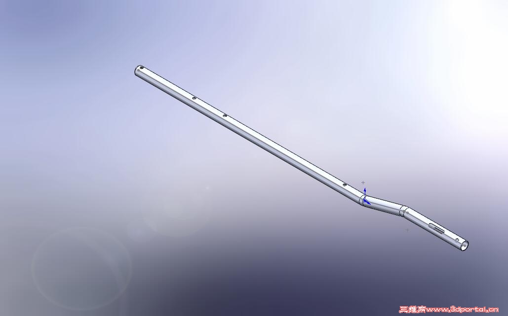

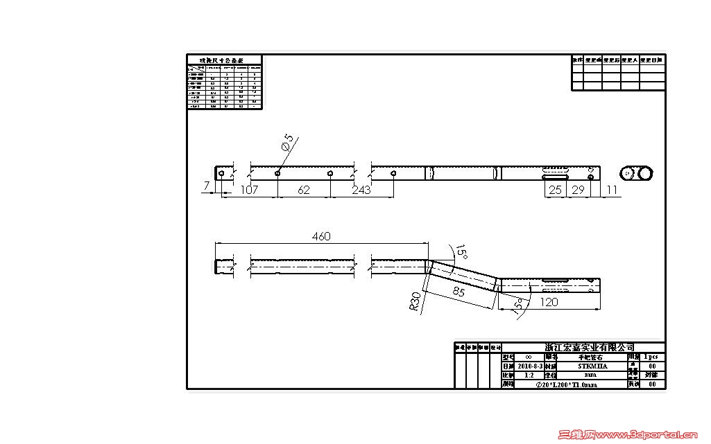

请那位高手指点一下次3D图的工程图部分的椭圆部分如何表示,尺寸如何标注(含角度)
发表于 2010-8-4 06:52:14 | 显示全部楼层 来自: 中国天津
Autocad里如何标注,sw也同样,标长轴短轴啊,你该不会不知道椭圆如何画的吧
发表于 2010-8-4 09:35:51 | 显示全部楼层 来自: 中国陕西西安
处理图纸时还是按照工程制图来做的,没有其它标准。
 楼主| 发表于 2010-8-12 16:44:57 | 显示全部楼层 来自: 中国浙江嘉兴
谢谢你们的回答,但是在SW里的工程图无法标注尺寸啊
发表于 2010-8-13 14:20:53 | 显示全部楼层 来自: 中国北京
没看出你有椭圆,就是圆管有两个转折。1 ^- X5 G4 |% Q. ]: ?: _7 H
如果仅是SW不认工程图中图形而你非要标上,你可以在工程图上做辅助点或辅助线,这样就可以标了。如是二次曲线之类的,好象没有CAD可以标注。只有常用的形状可以标注。
