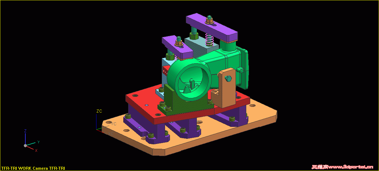

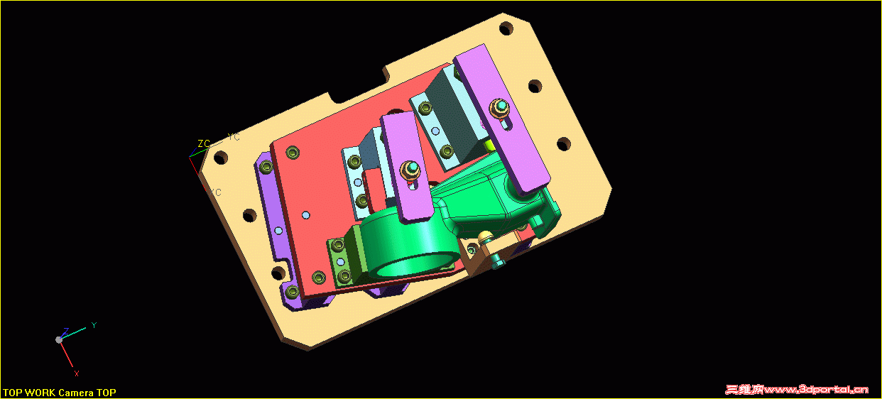

本工件有多个加工面,利用卧加一次装夹完成,+ c3 g8 E3 V$ I; ]
源文件为UG nx6.0 档,为便于交流转化为STP档,4 b, t5 m& q4 H3 `7 _5 r; H+ a+ m
  B" v  e% j% x9 b5 M* C6 P4 Y/ I! O
若有哪位仁兄有深入探讨的兴趣,需要原始设计,可提出,有5人以上回帖,本人即奉上

支撑压板的吧,是为了方便上工件时,压板这头不至于倾斜下方去

不错,就是装夹复杂了点

多层底座,好像没有必要。
发表于 2010-10-6 18:37:04 | 显示全部楼层 来自: 中国广东佛山
两个压板可否换成一个浮动的?毛坯是铸造的吧,用半圆弧定位是否误差比较大?

楼主想的很周到,但觉得有点复杂的啊!

为什码不采用铸造的本体呢

4 X6 D  f. z1 ?; l我感觉加工下来的零件会变形~特别是那孔·~~~孔要求高的话~你那边能受多少力~~怎么把握呢???* Y& B8 Z3 J0 Z7 ]2 P: z
后面有两个支撑点~你又用v型铁定外形·~那这后面的两个定位点就有一个是虚的·~铸造不可能那么标准。有一个定位点是没有用的!!
" t! Y4 }5 F% a2 |5 \: v铸造件也要考虑,他分模的地方·~你压的地方都可能是分模的地方·~对加工后相对毛坯尺寸可能会有点影响!; R- ^% T3 j0 I: [7 h: G* t
